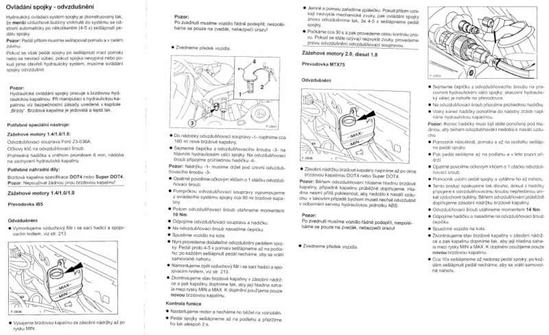

zdravíčko, mám takovej dotaz, kde vám zabírá spojka? mi úplně nahoře a mám takové tušení že to je špatně, jde to nějak seštelovat? má to najeto 70tkm tak snad ta spojka ještě hin neni. Dík za odpověď

Zkus tohle...
Třeba to pomůže...
Třeba to pomůže...

Tak to budu muset asi zajet do servisu   tu odvzdušňovací sadu nemám

tak jsem tu spojku zkoušel promačkat jak bylo v tom návodu a nic to nepomohlo...
