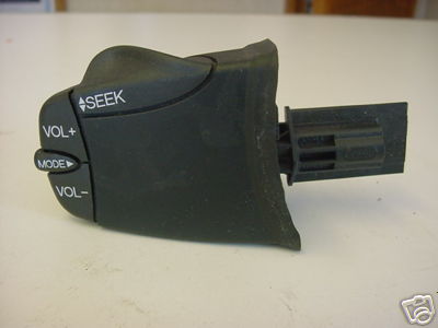

jak rika Boban... na volantu je ovladani na tempomat
ovladani na radio je pod volantem

MK II má ovládání úplně stejné, jako vyobrazené MK I - tj.na volantu tempomat a vlevo pod volantem rádio.

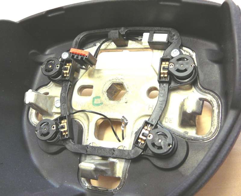

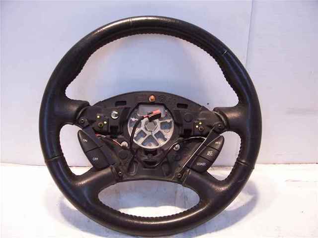

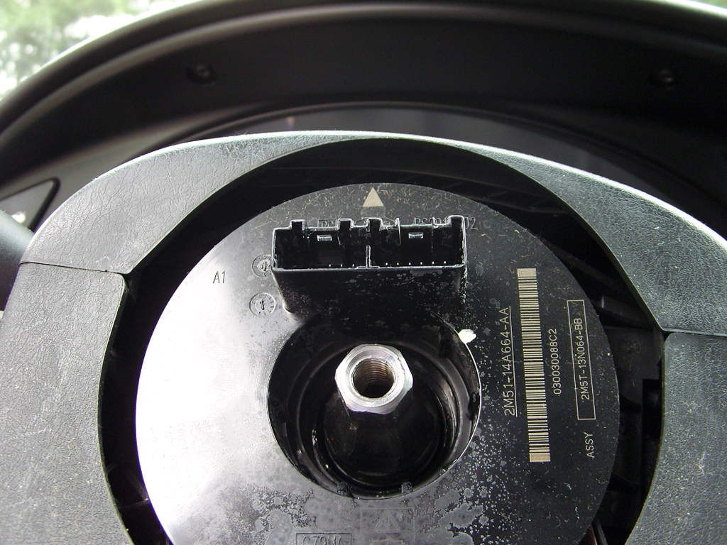

tak..volant vyměnit jde..kamoš dělá ve firmě, kde je vyrábějí a donesl vzorek úpínacího šestihranu...sedí..problém je ale se zapojením airbagu, má jiné zapojení: Nevyznáte se někdo v tom? Pro ilustraci zatím posílám nějaké fotky jak starýho airbagu, tak nového..

nový volant s konektorem a zřejmě uzemňovacím kabelem. Chybí ještě žlutý káblik vedoucí k airbagu

Miroslav K píše:tak..volant vyměnit jde..kamoš dělá ve firmě, kde je vyrábějí a donesl vzorek úpínacího šestihranu...sedí..problém je ale se zapojením airbagu, má jiné zapojení: Nevyznáte se někdo v tom? Pro ilustraci zatím posílám nějaké fotky jak starýho airbagu, tak nového..
a mel jsi ho dotahlý ? on je jinak utopeny a drhlo mi to o ty plasty . jinak sestihran je stejny .

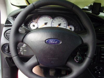

ok foki, už přestanu otravovat, beru to jak to je...lépe tomu rozumíš :wink: ..tak do toho zbytečně nejdu...proč ta potřeba vlastně vznikla..ti soudruzi od forda pošívají volanty kůží, která je přestříknutá nějakým polyuretanem..takže v podstatě jak kdybys držel obyč. volant..na a byla možnost dát pošít nový typ volantu kůží bez toho sajrajtu :D
Takže výsledkem tohoto chatování je varianta: vystřihne se kůže kvalitní a bez postřiku na starý volant a obšije se 8O ...ať žijeme lépe a radostněji :D ..díky za rady..

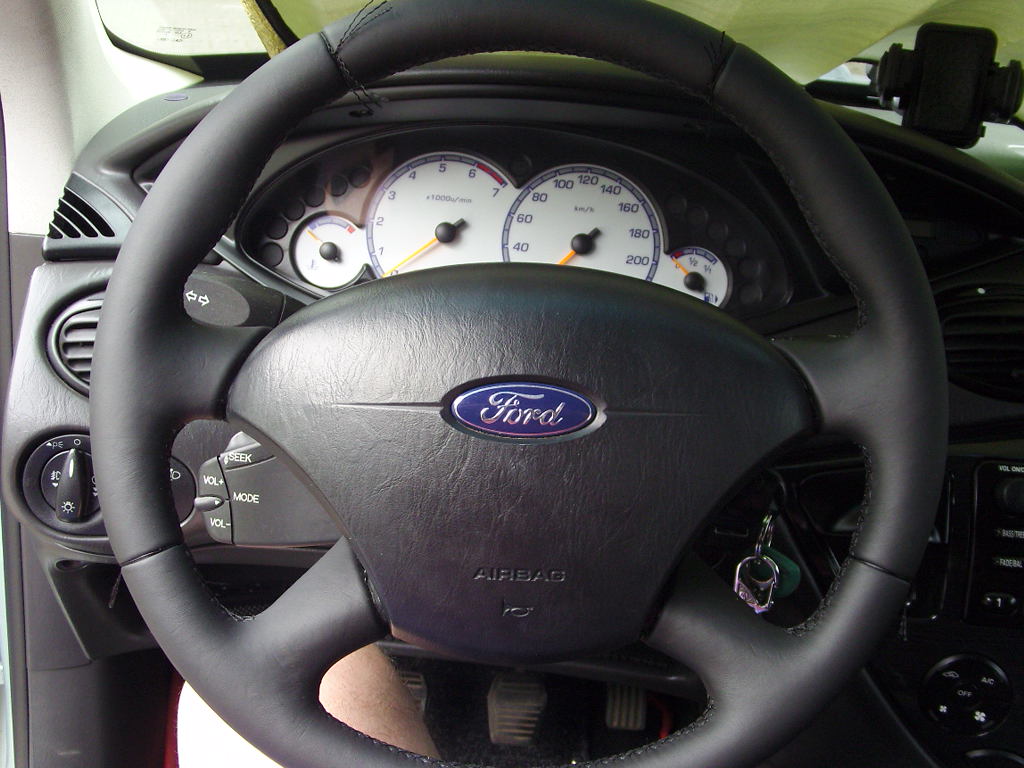

Jenom pro ukázku jak to dopadlo. Volant je pošitý kůží, která je na dotyk daleko lepší, než ta původní :)
Ty kousky nití jsou tam jenom dočasně, aby se lépe uchytili ty mosty. Je jich více, než na původním.

Miroslav K píše:Jenom pro ukázku jak to dopadlo. Volant je pošitý kůží, která je na dotyk daleko lepší, než ta původní :)
vyzera to paradne !! 8) tiez mam nieco podobne : http://www.ford-focus.cz/forum/download ... &mode=view
