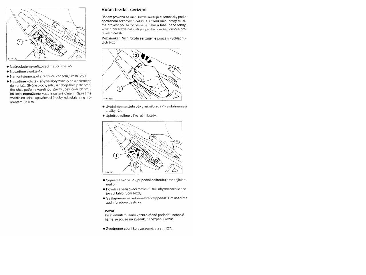

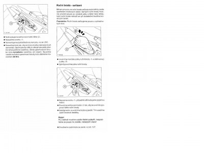

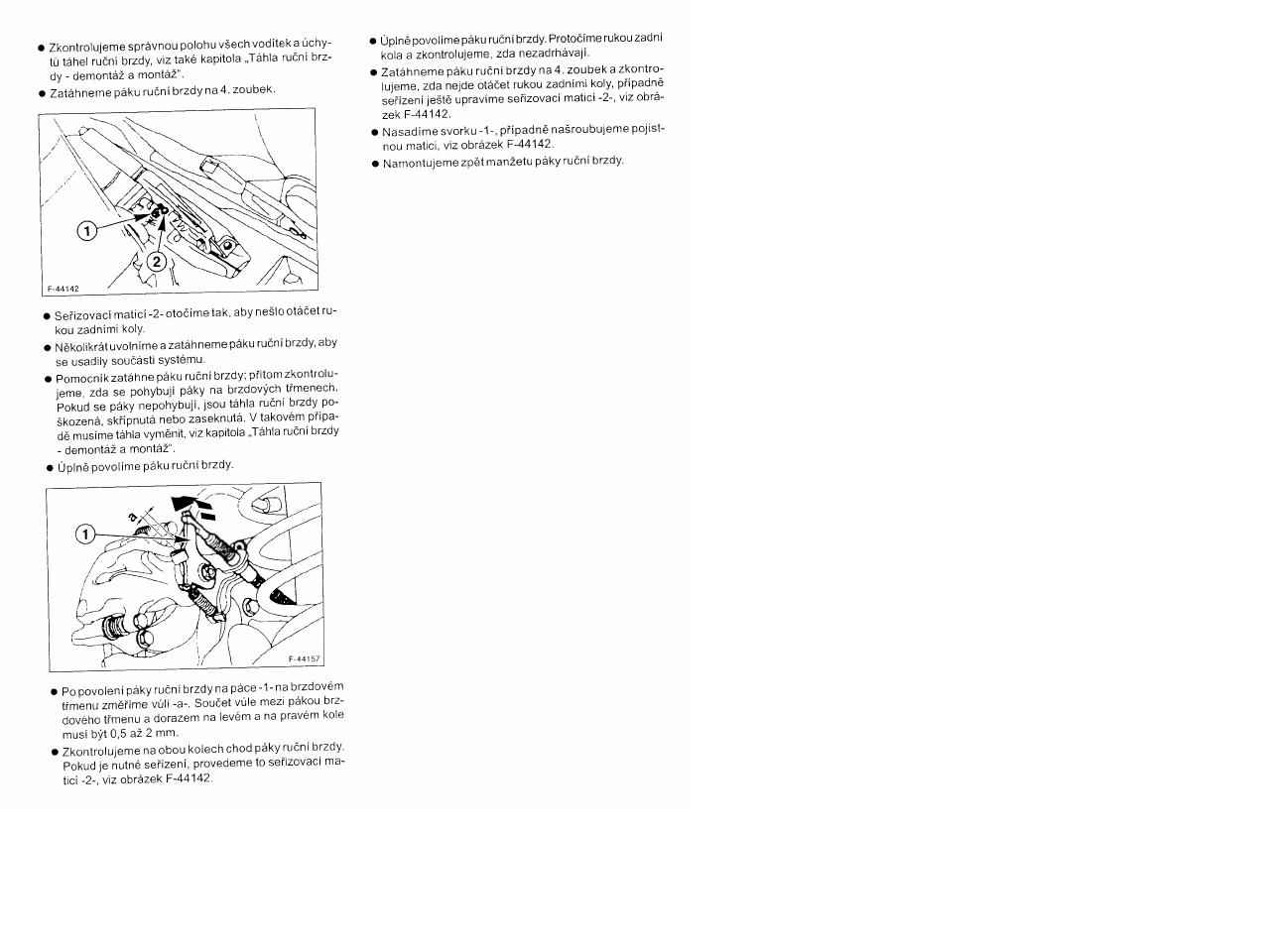

a ještě
Ford Galaxy 2.0 \tdci
MB W124
Ford Fiesta 2007
old Mondeo galerie
MB W124
Ford Fiesta 2007
old Mondeo galerie
