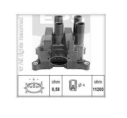

Mě volnoběh taky zlobí podobně. Dnes jsem zjistil, když jsem čistil kotouče od rezu, že když jsem zvednul auti na hever, sundal kolo, nastartoval to, tak se na neutrál točil kotouč. Když jsem ho chytnul, volnoběh spadnul na 750 ot/min. Když jsem ho pustil zase se pomalinku roztočil a volnoběh se zvednul cca na 1500. Auti bylo zahřátý, takže sytičem to nebylo. Napadlo mě, jestli to nemůže bejt špatná spojka. A díky tomu potom špatně seřízenej volnoběh! Co vy na to? Nezdá se mi, že by to takhle mělo být! :idea:
PS: kolik stojí cívka? :)

čajda
Příspěvky: 3565
Re: Špatný volnoběh
Příspěvek od čajda » 14.07.2008 21:14
na 1,6 cena 3165,- :wink:

FOCKI
Příspěvky: 2219
Bydliště: Havířov/Ostrava
Re: Špatný volnoběh
Příspěvek od FOCKI » 14.07.2008 21:19
já kupil na vrakáči za 1500. Jezdím na ni už přes rok a půl a pohoda...

A co to je vlastně za cívku? :D

FOCKI
Příspěvky: 2219
Re: Špatný volnoběh
Příspěvek od FOCKI » 14.07.2008 21:32
zapalovací :lol: malá ale za to drahá kravinka bez které si neškrtneš :lol:
čajda
Příspěvky: 3565
Re: Špatný volnoběh
Příspěvek od čajda » 14.07.2008 21:56
jj jak řekl Focki a s ní vedou kabliky k svíčkám!
