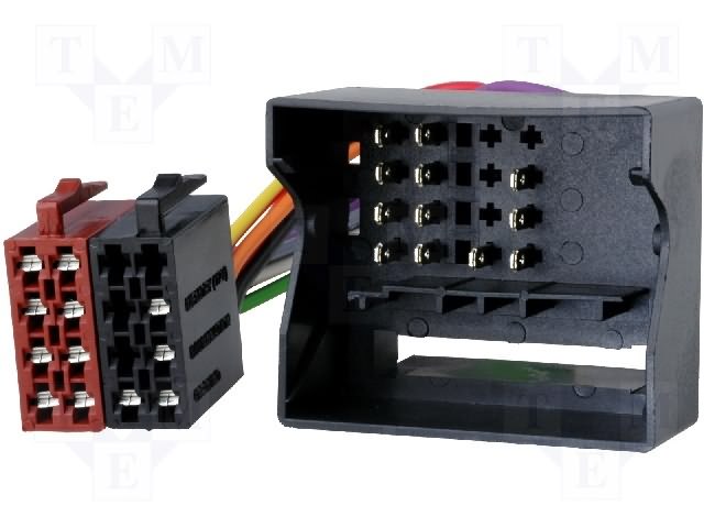

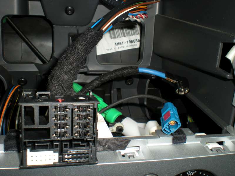

ahoj, nevim kam to dat, tak se zeptam tady. potreboval bych radu ohledne pripojeni neorigo radia. mam v aute tyto konektory
a nevim jestli staci koupit tuto redukci ? "ZRS-AS-26B Adaptér Ford Mondeo,Focus C-Max 09/2003-> ISO "
+ antenni adapter DIN-ISO ? A mel bych pripojit teda vetsinu autoradii ? Diky za radu :wink:

Podle mého názoru uvažuješ dobře. Adaptér na obrázku ti bude stačit. Ten ISO konektor připojíš k většině autorádií. :)
A samozřejmě potřebuješ i ten antení adapter jak si říkal.

tak mam objednano, dik

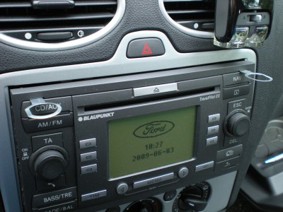

Video s demontáží rádia (i s rámečkem) je zde : http://www.ford-focus.cz/forum/viewtopi ... 55#p277555
