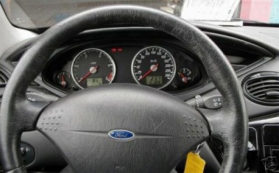

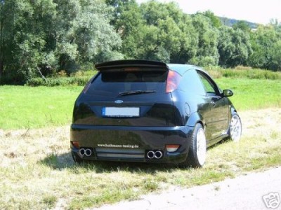

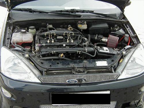

Příspěvky: 19243
Re: Vymena motora 1.8 tdci 85kW za 2.0 tdci 96 kw z Mondea
Příspěvek od foki » 18.04.2008 13:27
tady mam fotky , nevim proc by to nemelo jet kdyz to prehazi vsechno
WnemOne
Příspěvky: 1074
Registrován: 14.04.2008 16:27
Bydliště: Krupina/Banskobystricky kraj
Příspěvek od WnemOne » 18.04.2008 17:19
To co je na fotkach to je len vymena motora ? mohol si pls napisat, co vsetko bolo okolo toho ? (spojka, elektrika a podobne veci )ak je to teda tvoj ff...
PS: Dik za foto
Příspěvky: 19243
Příspěvek od foki » 18.04.2008 18:48
neni
