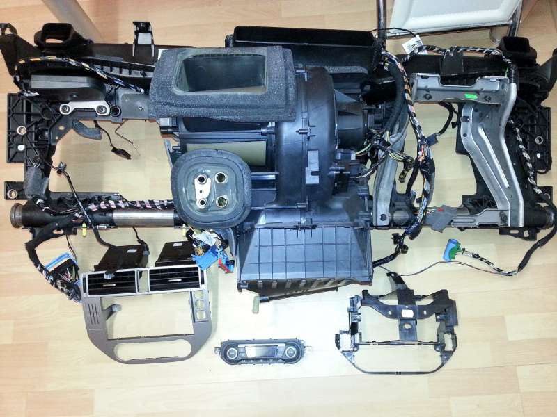

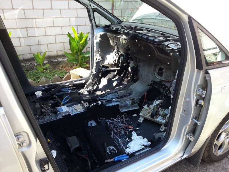

- Wolf78
- Příspěvky: 623
- Registrován: 27.10.2012 10:01
- Bydliště: Mladá
Re: předělávka manual A/C na digi fofo 2007
to nalim70 - koupíš celé topení/klimatizace - koupil jsem komplet do 5tis.kč a pak si rozkucháš tak na 2 dny auto a vše přehodíš a máš "digi" klimu
fotky jsou z mého C-Maxu
