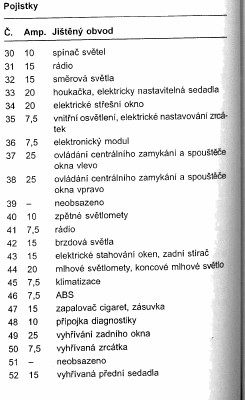

Odšroubuj pojistkovou skříňku a pojistka č.63 je na její zadní straně.Jestli Ti ale nefunguje centrál,tak zkus zkontrolovat baterku v kličku,jestli máš kontakt i na vrchní straně,měl jsem stejný problém.Pojistka to asi nebude,dej vědět.

Lobrasta, asi máš něco podobného jako já měl. Pojistka č.63 je pod volantem v pojistkové skříni, ale z druhé strany, musí se odšroubovat 2 šrouby zepředu a pojistka je mezi kablema zezadu
Dedku nejsem Foki, ale pojistky jsou pod volantem a na deklíku který odděláš je vše pěkně namalované, pokud se teda nepletu :)
Zadní stěrač pojistka č.43

Tak právě sem to odělal už asi po 10 a všim em si že pojistka 63 ve předu není což mě vedlo podívat se ze zadu kde voala byla pojistka č. 63 pod kabelama schovaná. Už to funguje. Děkuji moc :o)
