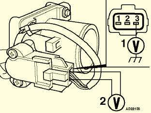

Sprawdzenie napiecia:
Wlaczamy silniczek i sprawdamy napiecie na F - E powinno byc przy 20°C 3.13V
Sprawdzamy sygnaly z czujnika:
Miedzy masa, a pinem D i tak:
- przy wolnych obrotach powinno byc 0.8V
- przy gwaltownym przyspieszeniu powinno isc do 4.13V
Sprawdzamy czy dochodzi zasilanie do czujnika:
Odlaczamy czujnik i na wtyczce idacej do czujnika przy wlaczonym silniku
miedzy pinem 2 - 3 powinno byc napiecie akumulatora.
Przy okazji sprawdzimy czyjnik polozenia przepustnicy
Sprawdzamy czy dochodzi napiecie do czujnika:
Odlaczamy wtyczke, wlaczamy silniczek i sprawdzamy napiecie na wtyczce (nie czujniku) jak pokazuje jedynka na obrazku - nap. 5V
Sprawdzenie zakresu polozenia:
Przy wlaczopnym silniczku i podlaczonej wtyczce do czujnika sprawdzamy napiecia na pinach 1 - 2 :
- przy luznym pedale gazu nap. 0.8V
- przy maksymalnym wcisnieciu nap. 4.5V
Sprawdzimy rezystancje czujnika (potencjometru):
Wylaczamy silniczek odlaczamy wtyczke i na czujniku jak na obrazku patrzymy jaka ma rezystancje:
1 - 3 -> 3950 omow
2 - 3 -> przy zamknietej 4210 omow
2 - 3 -> przy otwartej 1210 omow

Dík.Takéto veci ma zaujímajú.Ale je tu to ale.Ja mám diesel tak neviem či to mám také isté alebo či je to vôbec váha vzduchu čo ja myslím.Mám to za vzduchovým filtrom a idú len dva vodiče s toho.Ináč kde sa dajú nájsť také dobré obrázky lebo sú tam aj rôzne hodnoty ktoré bežne nie sú v popisoch.
