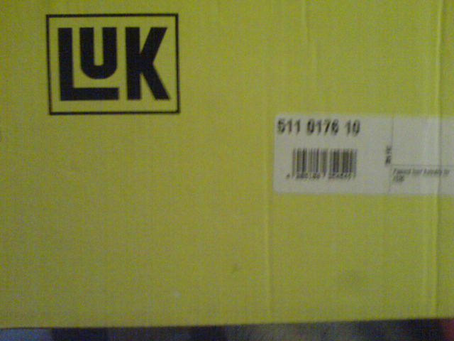

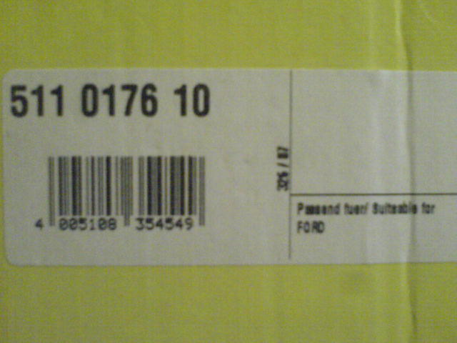

Re: píst spojky
Ještě se k tomu vrátim, dneska jsem našel krabičku od toho válce od LUKU. Tady je fotka s etiketou a číslem pod kterym se prodává.

Re: píst spojky
Díky Jozkovi, skvělý FinJozkablack píše:Ještě se k tomu vrátim, dneska jsem našel krabičku od toho válce od LUKU. Tady je fotka s etiketou a číslem pod kterym se prodává.
