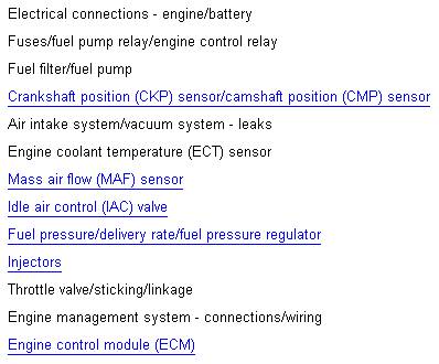

- pelen
- Příspěvky: 9259
- Bydliště: Nový Jičín
Re: problém ff 1,8 rv1999
Kontroluj v poradi shora dolu:
- Přílohy
- studene starty.jpg (27.7 KiB) Zobrazeno 5609 x
vlcek7210
- Příspěvky: 12
- Registrován: 10.02.2008 13:27
- Bydliště: strakonice
svíčky jsou správné měnil jsem i ventil volnoběhu a palivový filtr
