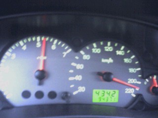

max. (mam ju aj zdokumentovanu v sekcii tak kolik) som urobil 215km/h, nestihol som pozriet kolko to bolo podla gps, bolo to ale na Vpower racing, myslíom, že 1.6 musí dat 200km/h tachometrových ako prd

to som písal ja..pbjun, pri 5stupni ta chcem vidiet ako docieliš omezovač
- Přílohy
- img087.jpg (15.95 KiB) Zobrazeno 12716 x
- pbjun
- Příspěvky: 5869
Re: 1.6 74 kW maximální rychlost na rovině
Pri patem ne
To snad ani nejde
ale na ctyrku hrave
Ale mi ty otacky kapku nesedi... Mi to pri 200 toci vic nez tobe pri 210
chmelko
- Příspěvky: 9134
hmmm, a to by som mal mat tu kratšiu trendacku prevodovku...
inač obute som mal 16´ktoré su dost presne ,hlavne oproti 14´
ale skontrolovat na GPS to už fakt nešlo a k tomu to ešte fotit..(nemal som spolujazdca)
