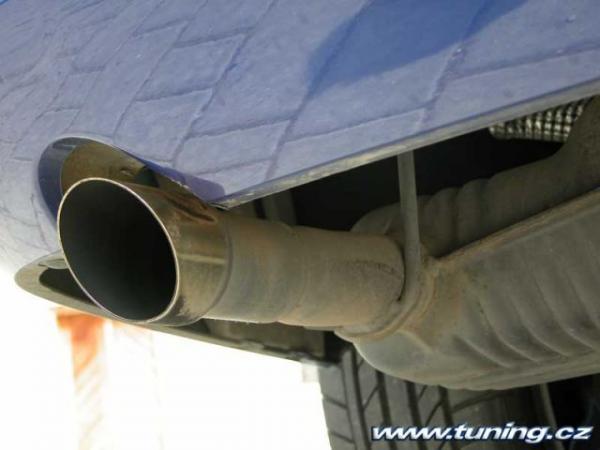

Nevíte někdo, zda by šel tento výfuk z ST kombi na 1.8 benzín kombi bez dalších úprav?

bude tam len iný priemer ,takže redukcia to vyrieší...
inač počítam, že zohnat by si ho mohol za 2-3tis :wink:

box by tam měl jít, ale bude se muset trošku upravit uhel tubky ( z duvodu symetrickeho ulozeni koncovky v zadnim narazniku) a průměr trubky...taky musíš koukat na poslední hák - mezi koncovkou a samotným boxem - delali se 2 varianty. Jinak tenhle box v originalu mam mozna doma. Muzu se podivat :-)
