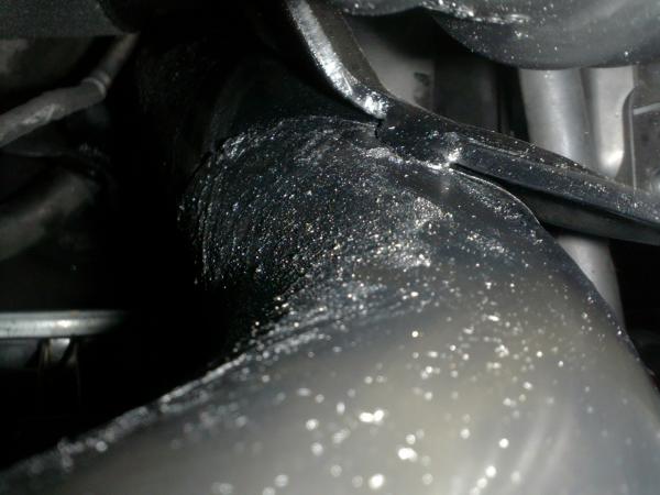

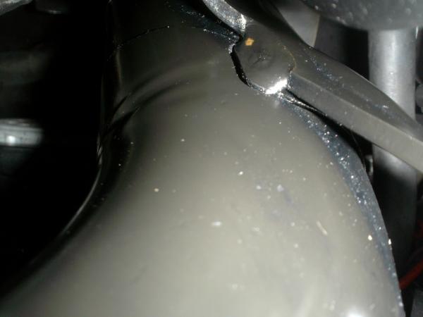

Mam asi měsíc FFII 1.6TDCi kombi, 2006, najeto 49500km. Pri bližší obhlídce jsem zjistil,že mam v místě držáku trubky díru v potrubí a od ní na obě strany trhliny ca od 3 do 5 cm. Při koupi jsem si toho nevšimnul. Potrubí v okolí a kapota v oblasti zámku je zaolejované jak to fouká ven. Trubka drží jen na horním držáku, u dolního držáku žádnej šroub není, zřejmě od tohoto vzniknul tento defekt. Je mi jasné že to budu muset nechat vyměnit či nějak zavařit, ale chci se zeptat zda s tim již někdo měl problémy a na kolik ho přišla oprava či výměna.
Při jízdě při nižších rychlostech a otáčkách do 1800 se mi zdá že to netáhne jak by mělo,jízda je občas trhavá, při vyšších mi to připadá, že je vše OK. Nemam ještě tolik zkušenosti s tímto motorem a nevim co mam od něj očekávat.
Úbytek oleje v motoru jsem nezaznamenal.
Chci se též zeptat zda tato vada nemá vliv na jiné díly motoru. Olejová
mlha v potrubí je snad normální?
Zatim jsem to zalepil páskou nez to odvezu na opravu.
Díky předem za rady.

Olejova mlha je vporadku. Kluci ti asi poradi, co nejdrive opravit - vymenit trubku nebo zavarit. Trubka musi byt bez jakekoliv trhlinky.

jkp - mám loňské auto se stejným motorem najeto 35 000 km a výměna trubky turba proběhla z důvodu trhliny už dvakrát a teď čekám až dorazí třetí.Ty to máš už v pokročilém stavu rozkladu :P já to vždy zachytil v počáteční fázi když byla trhlinka ještě malinká a jen to lehce blinkalo olej. Podle všeho se tyto trubky u forda mění jako na běžícím pásu protože i u malých dealerů jich mají vždy několik skladem a to by jistě neměli pokud by to byla vyjímka. I mechanik přiznal že už to mají slušně nacvičené a za pul hodinky nemají co dělat. Evidentně výrobní vada. Ta trubka je tenkostná a držák který je natupo k ní přivařený ty otřesy dlouho nezvládne a ve svaru praskne.Už jsem jim navrhoval ať mi tu starou trubku dají a že si to opravím tak že už to nikdy nepraskne. Jenže jsem nepochodil je to v záruce. Jen mě překvapuje , že se tato vada projevuje na motorech které přece nejsou žádnou novinkou a že výrobce ještě nezareagoval nějakou změnou. Nemyslím že byto bylo problematické. Ještě je nechám vyměnit trubku jednou a pokud to znova praskne, což je prakticky jisté tak už napíši do fmc co jako bude dál a kolik trubek do foroty si jako mám koupit :lol: . Jinak co se týká oleje v trubce byl jsem taky trochu na rozpacích ale byl jsem uklidněn,že je to zcela normální. Ještě k té spotřebě 5,9 je dost . Takovou spotřebu mám pouze v případě že valím po dálnice 140 s nákladem. Jinak bez problémů 4,5-4,8.

Vyfot tu trubku z hora a naznac, kde ten drzak presne je, at se muzu podivat, jestli to mam stejne. Zda se mi, ze to u me vypada jinak :roll:

Fotky jsou hodne detailni. Takto "sikovne "navareny" drzak pro soucatku, ktera je vystavena vibracim, praskne za nejakou dobu zase. Sikovne ceske rucicky by si s tim mely poradit. Napriklad drzak navareny na objimku, ktera by se ve vhodnem miste prisroubovala pres pryzovou vlozku k trubce.
