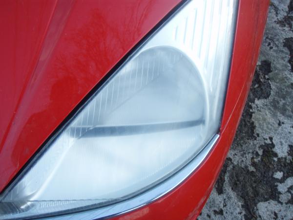

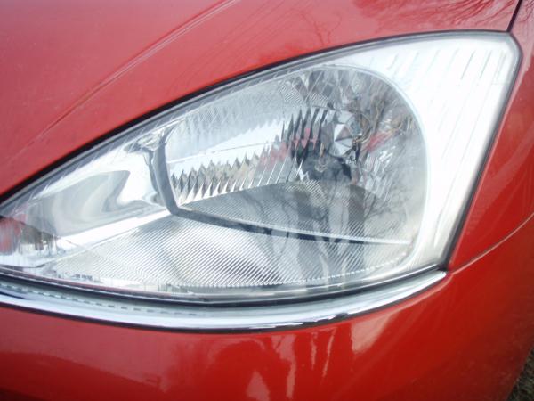

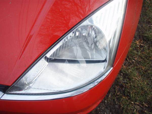

Včera jem se pokusil udělat něco se zašlíma předníma světlama.Měl jsem je už dost poškrábané,byly na nich i takove mapy a trochu nažloutlé a jedno i takové jak kdyby zakalené.No už mě to dost štvalo.Žádnýma přípravkama to už nešlo dole.Tak jsem to zkusil vybrůsit,nejprve 600,pak 1000 a nakonec 1500 brusným papírem.Až to bylo hotové,tak jsem to ještě vyleštil diamantovou pastou nanesenou na hladkém filci.Po vybrůšení jsem myslel,že světla vyhodím,ale ta pasta dovede divy.

Z toho pohledu shora to svetlo vypada dost matne a poskrabane a pri pohledu zepredu v pravem rohu taky, tak nevim :roll:

Ta druhá fotka je před upravou,ta první je po.A je to aj špatně nafocené,je tam odraz.Je to focené narychlo.Tady je ješte jedna.

nějaký čas to vydrží ale výsledek je pěkný tolik sem nečekal že to prokoukne dobrá práce :wink:

Tak to potom jo, vypada to dobre, ale k tem fotkam jsi to nenapsal :wink: :D
