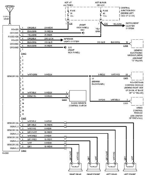

Dalkove ovladani ma jen radio:
(36.2 KiB) Staženo 236 x
