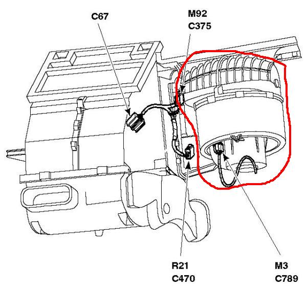

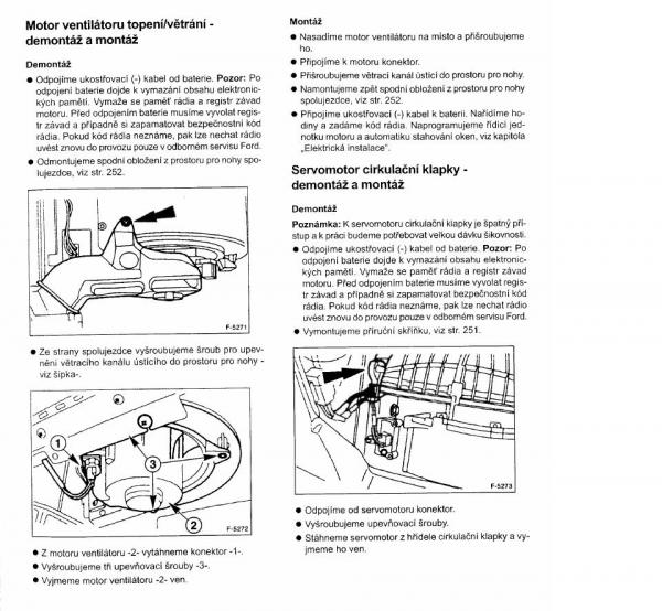

muže mi nekdo poradit jak odmontovat vetrak, zacina delat divne zvuky jako by bylo rezave, nejak se nemuzu dostat abych se nato podival, nerad bych odpojil neco co nemam. dik

:wink:

Název změněn,v práci jsem to jen rychle prolétl.
To focou:
Nechceš si stáhnout celou knihu odkud to je. :?:
http://www.alu-disky.sk/download/ff1.pdf

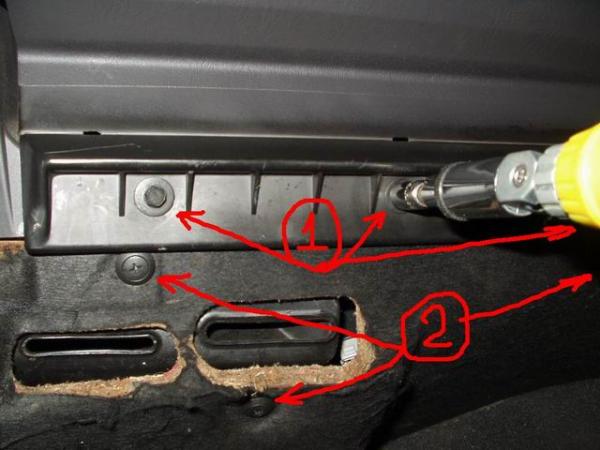

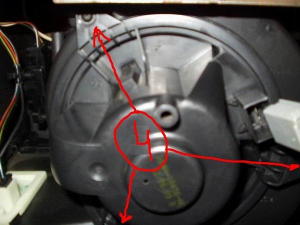

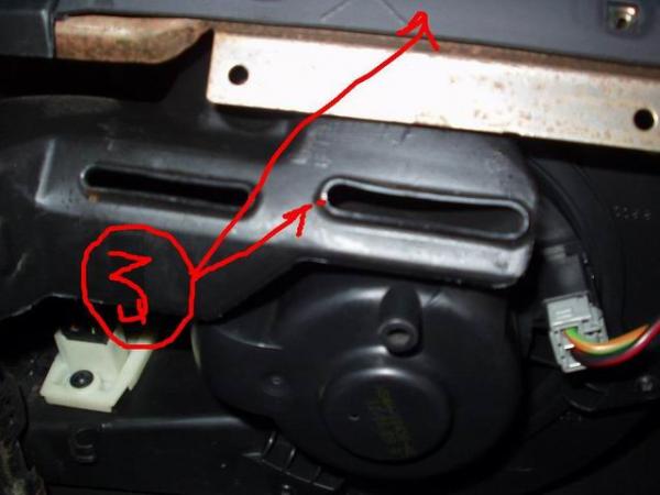

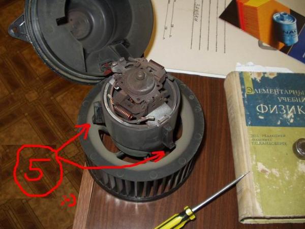

Koukni na tyhle fotky
Boban
Příspěvky: 8641
Bydliště: Havl. Brod (CZ)
Příspěvek od Boban » 11.01.2008 14:04
a ještě.A korát se to řadí obráceně.

Bobane,na té poslední fotce máš napravo knihu s návodem? :lol:
