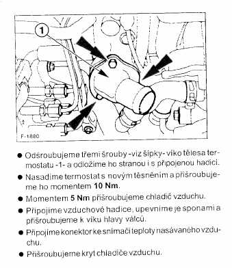

Zdravím všetkých fokusákov!
Mám problém s prírubou termostatu - tečie mi cez ňu chladiaca kvapalina. Neviem, či je potrebné kúpiť novú prírubu, alebo či ju stačí pretesniť. Dával som nové tesnenie termostatu medzi koleno a prírubu, ale tečie to aj tak. Je treba medzi koleno a prírubu naniesť nejaký tesniaci tmel alebo silikónovú pastu, alebo je možné, že to tečie zo zadnej strany príruby? Ak áno, poraďte mi prosím, kto máte s týmto nejakú skúsenosť. Dík.

Termostat ma jako tesneni o-krouzek:

když to měním , tak to ještě mažu silikonem pro jistotu a vždycky mám klid...

Mam na mysli spojenie kolena s prirubou ci okrem kruzku tesnenia termostatu tam este treba naniest nejaky tesniacu pastu alebo silikon lebo sa mi zda ze po vymene tesnenia mi to tecie bud tade alebo potom zo zadu priruby.Potom by bolo asi treba niejake tesnenie pod prirubu.Ma niekto s tymto problemom skusenost alebo to uz niekto menil?

mne to tieklo zozadu príruby termostatu, takže som kúpil celý domček termostatu za 4000,- Sk, ktorý bol našťastie v poriadku, tak som ho vrátil a kúpil nakoniec tesnenie za 200,- sk a odvtedy mám pokoj. Je to iné tesnenie ako na termostat aj je presne zozadu domca termostatu od motora

diky za radu.problem som vyriesil.tesnenie som nezohnal,pretoze vo forde mali inventuru takze som si ho vyrobil s klingeritu a naniesol som na neho specialnu tesniacu pastu do 300 stupnov C. Vsetko OK.
