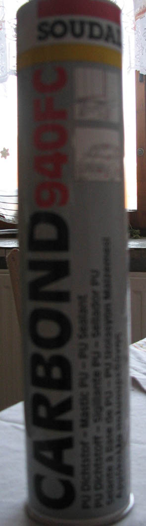

jenda
Příspěvky: 940
Bydliště: JC
Příspěvek od jenda » 21.11.2007 21:12
Jari, já jsem lízátko lepil tímhle soudalem odkaz :wink:

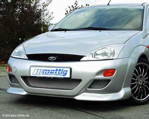

Blodiac
Příspěvky: 285
Bydliště: Pelhrimov
Příspěvek od Blodiac » 25.11.2007 20:35
Nemate nekdo jiný spoiler než seriový? Nehodíte foto jak to focusu sluší? .. dík

Blodiac
Příspěvky: 285
Bydliště: Pelhrimov
Příspěvek od Blodiac » 25.11.2007 20:55
Nejsem zrovna priznivce tuningu ale tohle se mi líbí... Ale 7600,- zadna slava

PaJaS
Příspěvky: 642
Bydliště: Tachov
Příspěvek od PaJaS » 26.11.2007 10:57
Blodiac: jenže to taky není žádnej noname nárazník. Prostě za značku a kvalitu se platí.

Damon
Příspěvky: 10354
Příspěvek od Damon » 26.01.2008 19:12
Pozdě ale přeci,tímhle jsem lepil spoilery. Mohloby to být ostřejší ale snad to stačí kdyby ne tak to blejsknu znovu. :wink:
