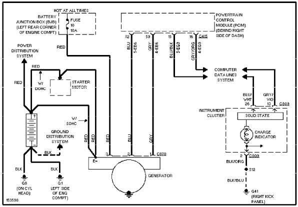

zdravim vsetkych. mam problem s dobijanim a moja otazka znie co moze byt zle na altiku ak nedobija ani kusok .
presiel som toto forum ale nenasiel som nic take co by mi neako obzvlast pomohlo.
na co sa mam zamerat a oplati sa to vobec opravovat ak sa to da opravit. mate niekto skusenosti popripade aj neaku SCHEMU .??? pocul som vraj v altiku je zabudovany regler . da sa to vymenit ??? ak mate neake odkazy kam pozriet tak sem s nimi .

Chybny regler vetsinou neudrzi nabijeci napeti, byva skoro vzdy vyssi, nez ma byt.Pokud nedodava zadne napeti, pak to muze byd pojistka (podle obrazku) nebo kratke opotrebovane kartace nebo nejaky preruseny kontakt.

Já měl samý problém a chyba byla v diodovém můstku, nevím jak to, ale odešla mi dioda..Asi nejspíš vada výroby diody.
Většinou bývá problém v můstku.. Na praxi (elektromechanik) jsme měli pár případů. Např. když jsem použil nové diody v kovovém pouzdře (s katodou na plášti diody).Jedna v můstkové zapojeni byla zničená.
8O
Většinou je problém v regulačním členu se stabilizátorem... Ale pokud máš měřící přístroj, tak si proměře statorové vinutí.
