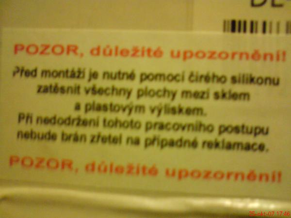

Příspěvek od Peter » 25.10.2007 17:51
Ja som vcera nahadzoval predne a na krabici bolo napisane ze sa musia pred montazou utesnit silikonom inak neplati zaruka

Příspěvek od Jari » 25.10.2007 17:54
A to si kupoval kde :?: :?: :?:
