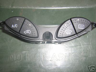

Zdravím, na ebay som objavil tento spínač a kedže mám záujem prerobiť si predné sklo na vyhrievané tak sa chcem ujistiť či pasuje aj do modelu rok výroby 2000, tam sa uvádza že model 2003 bola nejaká zmena oproti 2000?
A ešte by som chcel vedieť ako sa pohybuje cena spínača u nás.
Vopred ďakujem.

si nemyslim, ze by se ti to mohlo vyplatit pres eBay, na vrakaci za to urco nebudou chtit vic jak 1.000,- Kč (a to beru jako max. hranici) a když vezmu poštovný, tak to raději kup u nás. Jinak ve vypinaci zadna zmena nebyla. Vyhrivany sklo je ale jiny pred FL a po FL

Foqus: to akože rozmery, resp.tvarovanie čelného skla je iné pred FL a po FL?

honolulu píše:Foqus: to akože rozmery, resp.tvarovanie čelného skla je iné pred FL a po FL?
Celne sklo ma ine pripojenie.

Je to na anglickom ebay končí zajtra a momentálne tam je 0,99 libry čiže okolo 50 SK + -. Mám tam sestru takže bez problémov to kúpiť.

Ja jsem ho mel od mechanika za 300,- z vrakace.

Tohle tlacitko jsem pred nejakou dobou shanel dost intenzivne, ale bohuzel nesehnal. Na vrakaci mi rekli, ze jedine s celym panelem a to za 2500 Kc. Bral bych i ted vsemi deseti. Nema nekdo?

Miky píše:Tohle tlacitko jsem pred nejakou dobou shanel dost intenzivne, ale bohuzel nesehnal. Na vrakaci mi rekli, ze jedine s celym panelem a to za 2500 Kc. Bral bych i ted vsemi deseti. Nema nekdo?
no hej, ale ty mas automat klimu a tam je to ine.

ale nemáš, len zase to je vačší problem zohnat...
jamaka, čo si všetko musel upravit na to vyhrievanie predného okna? tiež začínam o tom uvažovat..

chmelko píše:ale nemáš, len zase to je vačší problem zohnat...
no to je prave problem, pretoze vyhrievanie ide uz cez GEM modul a tam presne musi sediet, pocet dveri a vybava a take hluposti, a potom mozen napalit soft na ovladanie celneho skla, a kedze nikto nema vo WDS taku vybavu ako ja, som zatial komplet nahrany a asi to vyriesim napriamo s tym ze sa urobi externy casovac na 10min a ten vlozim medzi dva kontakty a budem dufat ze to bude fungovat. :(

takže sa ti to zatial nepodarilo vyriešit? :?
dat to natvrdo na zadne okno by asi poistka nezvladla co? :cry:

Takže to tlačítko som zohnal za £ 5.51 takže sa to oplatilo.
