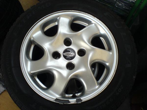

Čau jsem tu novej potřebuju poradit..mám ff r.v.99 1.8 16V ghia chtel bych tam 16tky kola a nevím jaký ET...Ted tam mám 15tky z citroena a zadní pneu mi drhne o blatníky.Tomu se chci vyvarovat.Předem dik za rady jestli se opakuju tak se omlouvám

tyhle rozměry by jsi mohl mít i v TP
185/65 R14 79 U 5.5J X 14 H2 ET 47.5
185/65 R 14 79 U 5.5 J x 14 H2 ET 43.5,
185/65 R 14 79 Q M+S 5.5 J x 14 H2 ET 47.5,
195/60 R 15 79 U 6 J x 15 H2 ET 52.5/50.0/47.5,
205/50 R 16 79 U 6 J x 16 H2 ET 52.5.
Jinak myslím že bez úpravy blatníků tam nacpeš v pohodě 7'' ráfek s ET 35 s menším ET a širším ráfkem nemám zkušenost - to musí někdo další
