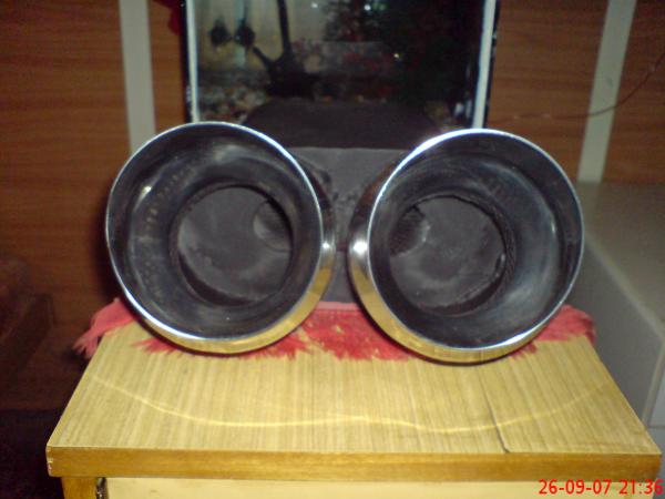

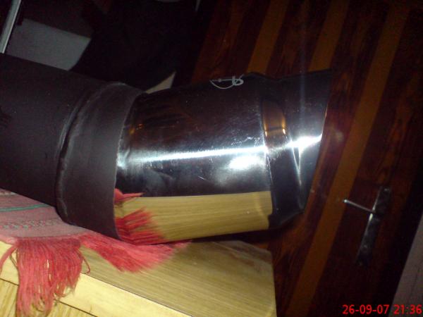

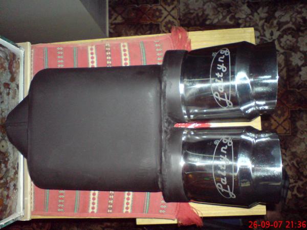

Jak tu pár lidí napsalo, když si člověk vyhraje se spojkou a plynem ránu neuslyší, hlavně stačí nechat spadnout otáčky dolů a pak teprve pustit spojku a je ticho jako v hrobě, holt než se příde na pravou příčinu problému budu si muset víc hrát s tou spojkou :) ted ale bohužel řeším zase jiné problémy, koupil jsem si tlumič laityng, ale jelikož sem fakt jako zatim lajk na auta celkově a na fífa zvlášť tak nevím tak nějak jak pokračovat, chtěl bych ještě koupit rezonátor, slyšel sem že je to docela potřeba na zvouček a hlavně mám strach z vyřezávání zadního plastu pro ten novej tlumič protože sem koupil trošku větší než sem čekal :-X Jinak děkuju moc za tu úpravu informací o autíku a nejspíš bych se i rád vydal za fokim aby mi to zkouknul a řekl přibližně co je dobrý, co špatný a dal třebas nějakou radu:)no a jinak klasickej problém focuse se objevil i u mě...palivoměr...ukazuje do čtvrt nádrže, když ukazuje kousek pod čtvrt (fakt malinkej kousek) tak už sem ve skutečnosti na suchu a ani hladový oko se nerozsvítí :(takže mě auto nechalo v půl 3 ráno na cestě z pařby na státovce od budějovic na veselí..našel sem i řešení na tenhle problém :)vozím v kufru prozatím 5L kanystřík s benzinem ;-) a foki kdyby si měl někdy čas tak se pls ozvi, zajel bych rád
