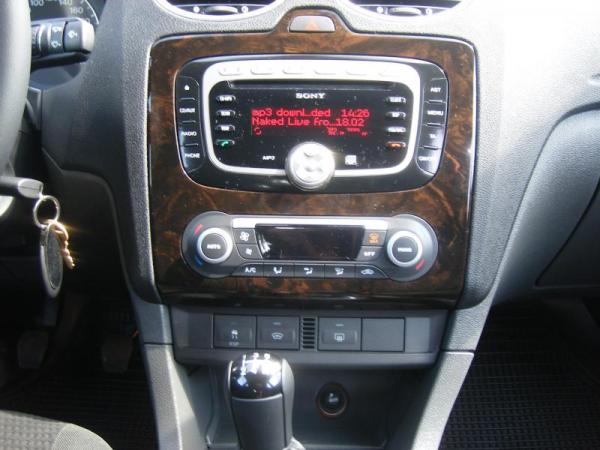

mam takuto klimu / ovladanie (foto nie je odomna ale z rovnakeho auta)

mehturt píše:myslel som to samozrejme ze klima je vypnuta, je zapnute len udrziavanie teploty na nejakej hranice bez klimy.. teda na displeji je A/C OFF
ale ventilator sa netoci, len do kabiny ide vzduch zvonka naporom
predpokladam ze ked to cele vypnem, do kabiny ani vzduch zvonka neprudi (otestujem zajtra)
mne sa zda, ze ked to cele vypnes, tak dnu vzduch naozaj nejde. Ak je ovladanie v stave AUTO A/C OFF, tak mne sa na FF2 (starsie ovladanie klimy, r.v. 2005) otacky ventilatora ovladat nedaju. Musim vypnut aj AUTO mod a potom mozem manualne nastavovat otacky ventilatora, ale neda sa uplne vypnut, cize presne ako vravis, zostane min. na prvom stupni.

ano, ked mas AUTO tak sa ti snazi spravit taku teplotu aku mas nastavenu.. ked AUTO vypnem tak si mozem regulovat otacky ventilatora tymi tlacitkami..
btw. to radio aj celkom dobre hra :)
