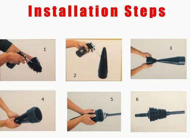

ad temu: za 250,- dvě manžety s přípravkem a zadarmo doprava, kdyby to fungovalo, proč ne? Já zjišťuji reálné zkušenosti, protože já je nemám.

Já to z Temu snad objednám, za dvě stovky a trochu práce. Skoro cena vratky. To je tak roztažitelný silikon, že nějaké rozměry nejsou podstatné.

Cena na dva klouby je dvojnásobkem ceny poštovného v ČR. Poreferuji, jak to šlo nandat a jak to vypadá s odolností. Ale někde na Mondeo MK3 jsem tu četl, že to dělal servis s převlečnou manžetou. Pochybuji, že je to zcela jiný materiál. A víc než tři stovky a trochu práce neriskuji (a asi nebudu muset sundavat kloub).

"Dávat tam nějakou neorigo srajdu z temu se dle mého nevyplatí , škoda práce času "
Takúto radu si tu dostal a k tomu niet čo dodať. Preboha, veď riešiš 5 rokov staré auto v hodnote 300-400 tisíc

Já nejsem zastáncem převlékací manžet a už vůbec ne univerzální manžety ale každého věc.
