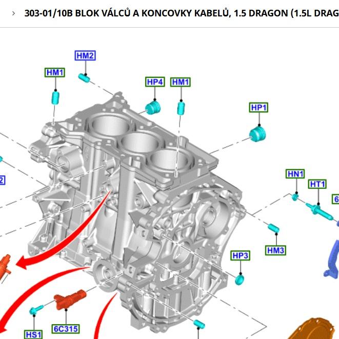

Focus 2020 nema 4 valec 1.5EB

Vo veľkom TP máš kód motora, 4 valec je M8DD ( to mám ja FF Mk3,5)

1,5liter Dragon, co by mal byt 3valec.

3 valec

a co rikali na ten chybejici 1 valec ? :mrgreen:
