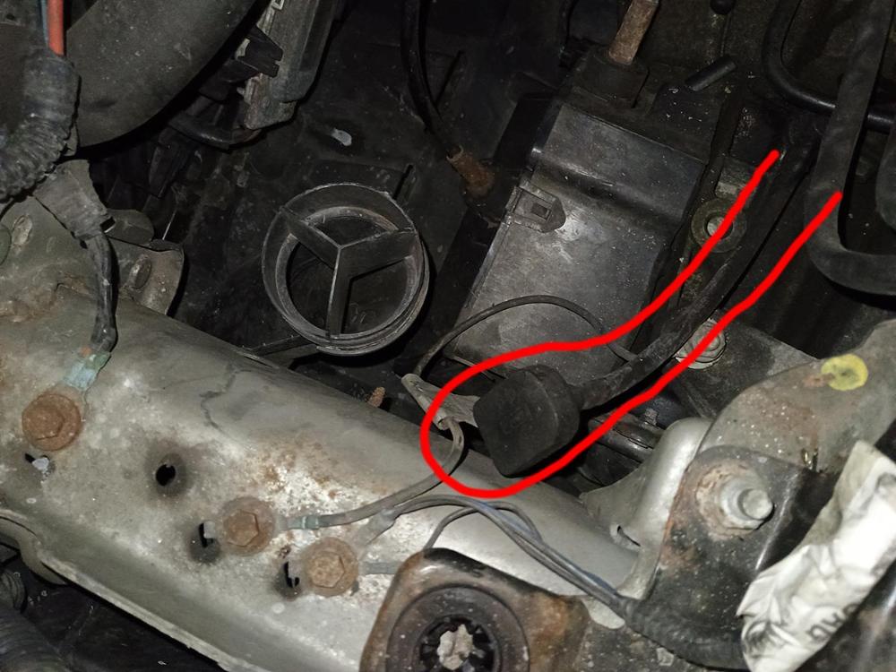

Jsem naprostý autolaik. Při výměně autobaterie (ford focus kombi rv 2006 s motorom Duratec HE 1.8 PFI ) jsem si všiml pod vzduchovým filtrem uvolněný káblik s klipem, foto přikládám, Prosím o radu, na co přesně je resp kam ho mám připevnit. Děkuji.

To nie je kablik, ale hadicka. Odvetranie prevodovky. Popravde neviem kde presne to ma byt origo zahaknute. Ale v principe asi staci kdekolvek vhodne, vyssie ako prevodovka a aby neprekazala hadicka.

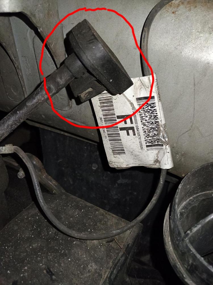

Z výroby je to nasazené na hraně silentbloku převodovky, pod kastlikem na baterii.
Na fotce vpravo dole, za žlutou tečkou.
