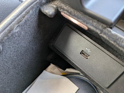

Zdravím, synovi nefunguje USB v lakťovej opierke a 12 V zásuvka v kufri na Mondeu mkV kombi, rok výroby 2019 2.0 ecoblue 140 kW. Poradíte mi prosím kde hľadať chybu?

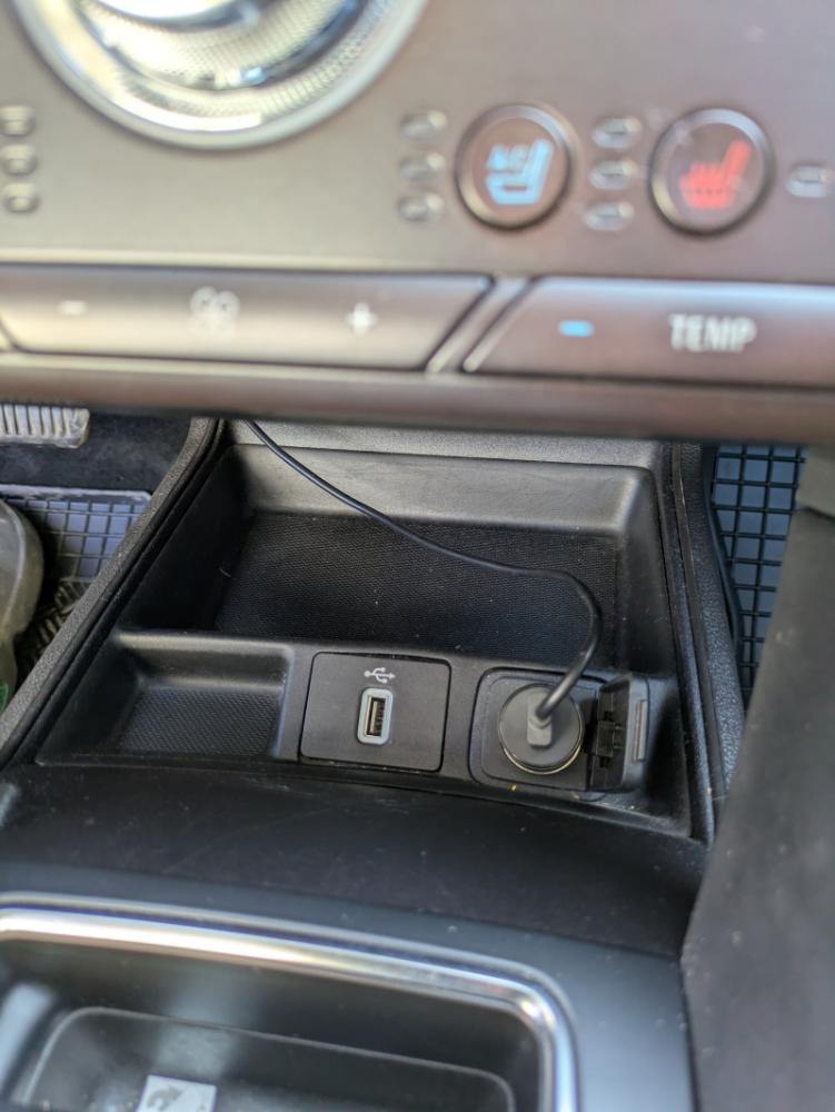

USB pod hlavným ovládacím panelom sync ide,len ten v lakťovej opierke nie,a nie je ani podsvietený.

to je divne, protoze USBkabel vede nejprve do USBhubu v loketce a odtud pokracuje k zasuvce pod radiem (stejne to ma FF3 nebo fiesta mk8) ... takze kdyz neni napajeni USBhubu v poradku (tj. nesviti podsviceni), nefunguje ani USB pod radiem :nixw:
nemuze byt USB v loketce nejak vyzkratovane? tj. neco vodiveho do nej zapadlo? on je USBhub dost odolny proti zkratu a umi se "vypnout", aby nevyhorel

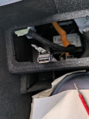

Komplet rozobratiu sa asi nevyhneme. Toto sme skúšali len tak na rýchlo. Syn je momentálne mimo domu.

tady je to zapojene obracene nez v FF3, tzn. ze USBhub je pod radiem a v loketce je "jen" koncovka, takze svitit nema
kdyz vydloubnes USBhub (to pod radiem), tak do nej vede 2x USBkabel: jeden je primo ze SYNC (cerna koncovka) a druhy je prodlouzeni do loketky (sediva koncovka) ... koukni, jestli ten sedivy poradne drzi
