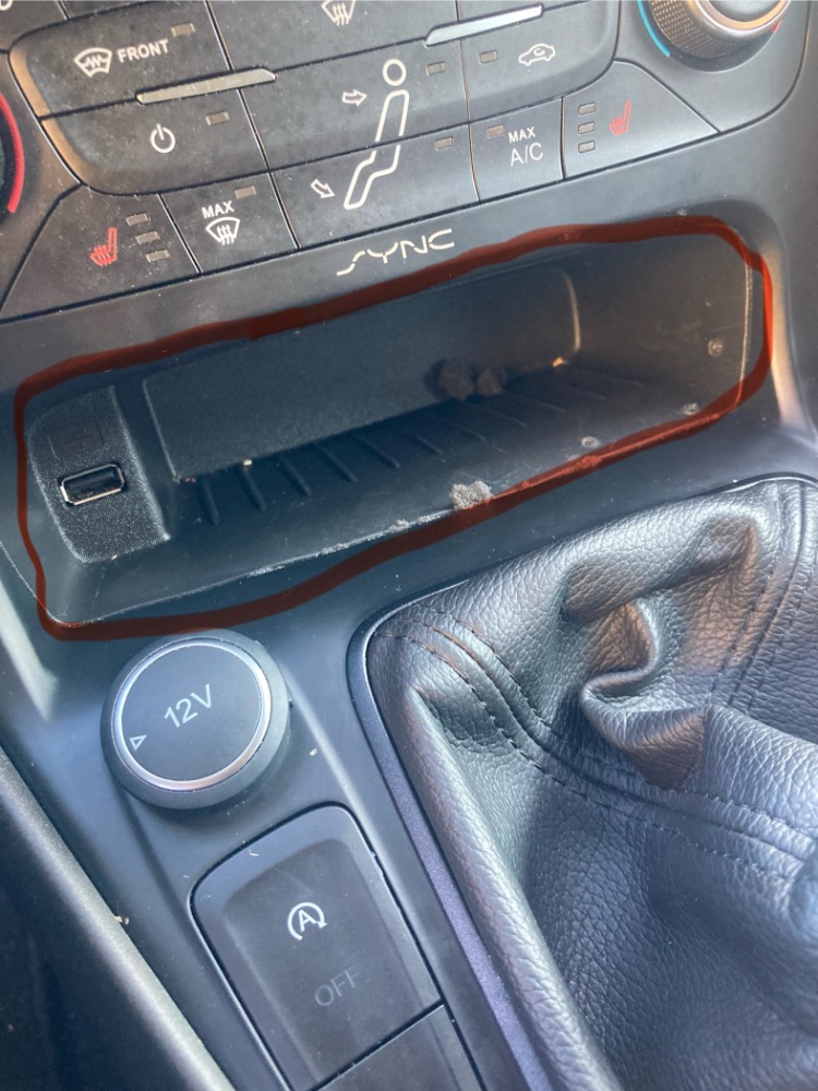

Chtěl sem se zeptat zda se někdo potýká s podobným problémem . Jedna se o plastovou přihrádku která je hned u řadící páky … při akceleraci / brzdění
Začne tato prihradka lupkat , sem tam i když je nerovnost na vozovce … zkousel sem do hran nacpat Molitan .. poslední pokus byl návrtani šroubu na místo kde se ozývá zvuk , taky nic 🥹 ,, když místo přitlacim rukou tak je klid ale jakmile pustím tak lupkajici orchestr zase začne 😒 ,, jedine co mě napadá ze ta prihradka za 7 let od výroby ztratila na kvalitě materiálu a ani nemusí o nic narážet .. zkousel sem ji vyndat ale tam sem pochopil ze tudy cesta nevede 😅 jen tak ven se ji nechce ..
jestli by někdo věděl jak ji vymontovat . Popr jak zamezit tohoto otravneho zvuku budu rad . Díky

demontaz: viewtopic.php?f=273&t=45939
(panel radia samozrejme nechas v aute)
