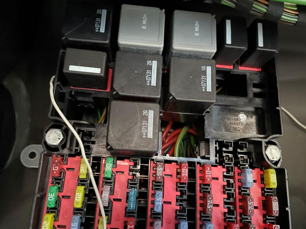

Tak ešte doplním nejaké info. Pozeral som poistky a sú tam teda na zrkadlá 2 - na výhrev a ovládanie. Obe v poriadku. Potom by tam malo byť ešte relé, to som mal ja na štítku v aute ale označené ako "Autolamps" hoci auto nemá senzor, ale relé tam každopádne fyzicky osadené je. A nie je tam ani žiadna ďalšia volná pozícia.

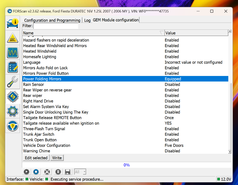

Nastavenie v GEMe je nasledovné:

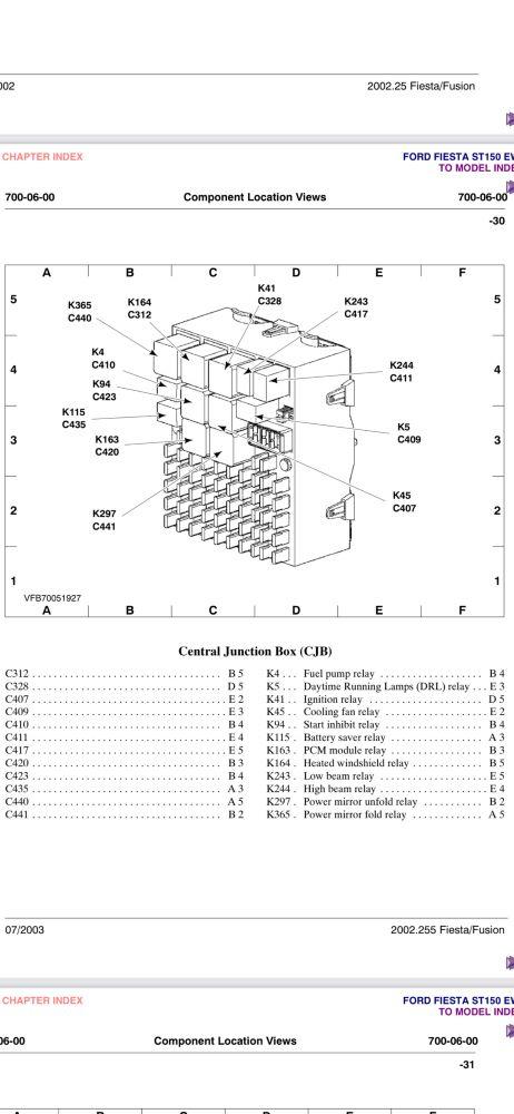

Ťažko sa mi dostáva k autu, ale dnes sa mi podarilo ešte niečo skontrolovať. Našiel som ešte túto schému GEMu, kde sa píše, že sklápanie riadia 2 relé - jedno na fold, jedno na unfold:
V aute ale to "unfold" K297/C441 chýba:
Druhá vec ale je, že na schéme poistiek priamo v aute je to "fold" relé (K365/C440) označené ako "Autolamps" - v aute ale svetelný senzor nie je.

koukas na mk6 ... mk6.5 je jinak
na fotce je kabinova pojistkovnice, ne GEM :roll:

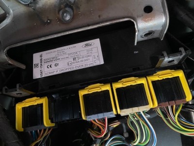

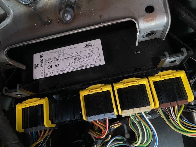

Konečne som sa k tomu dostal...takže pozerám na GEM a vidím tu nasledovné:

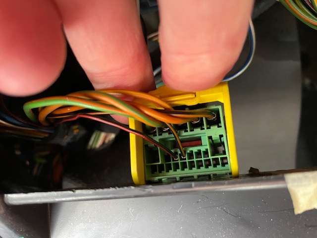

Predpokladám, že "druhý konektor" je druhý zlava, takže tento:
A vyzerá že piny 15 a 16 sú teda neobsadené - čo dáva logiku keďže sklápanie nejde.
Čiže osadiť piny, natiahnuť do dverí a hotovo?
Vo dverovom konektore je to ktorý pin? Resp. na ktorý pin na zrkadle to ide?

Příspěvky: 24664
Re: Fiesta mk6.5 - sklápanie zrkadiel
Příspěvek od ZaQik » 21.04.2025 07:31
dvere 21+22, zrcatko 3+4
barvu konektoru nevim, ale ve stejnem konektoru na pinu 14 bys mel mit cerno-cerveny drat a na pinu 20 oranzovo-zluty ... pozice "druhy" nemusi byt spravne; nebo je to pocitane zprava :oops:

- sedí to aj podla toho pinu 14 a 20, čiže potrebujem ešte tie dotiahnuť do dverí - vedel by si mi aj tam dať čísla pinov na konektore?
:arrow: Roman_Ko211
Příspěvky: 24664
Příspěvek od ZaQik » 21.04.2025 10:01
v tom zelenem konektoru nevidim obsazene piny 14 a 20 :nixw:

Ďakujem, ešte dúfam posledný dotaz, aby som bol naisto, GEM 20 na F8 - F8 je poistka, áno? Čiže priviesť na tento pin šťavu z tejto poistky, správne to chápem? Mám ju na poistkovke osadenú, je to tá 7,5A v prvom rade - viď foto vyššie, takže by som sa len na ňu napojil a priviedol to na ten pin 20.

Příspěvky: 24664
Příspěvek od ZaQik » 22.04.2025 11:59
ano, F8 je pojista a uz je pouzita pro ovladani zrcatek
