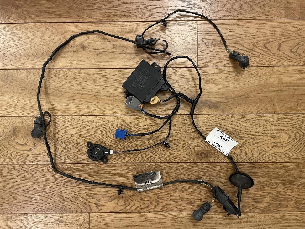

Dily:
- jednotka 8A6T-15T850-Ax ... pozor: existuje jednotka, ktera umi i predni parkovaky 8A6J-15T850-Ax (neda se predelat jen na zadni)
- svazek pro pripojeni na zadni svetlo 8V5T-15A871-AAF (svazek i pro predni parkovaky 8A6J-15A871-CA)
- repracek 3W83-15K864-AA (stejny pro FF2 apod.)
- 2x vnejsi cidlo 8A6T-15K859-AA
- 2x vnejsi objimka 8A6T-15C852-AA + 2x protikus 8A6T-15C856-AB
- 2x vnitrni cislo 8A6J-15K859-AA
- 2x vnitrni objimka 8A6T-15C850-AA + 2x protikus 8A6T-15C854-AB
- svazek do narazniku 8V5T-15K868-AAE

3. zapojit jednotku: konektor pro zadni svetlo zapojite do sedeho (viz vyse) a modry konektor zapojite do svetla

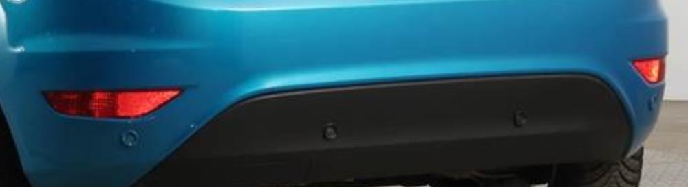

4. vyriznout diry pro parkovaky (jsou naznacene z druhe strany narazniku)
5. poskladat zpet a je hotovo

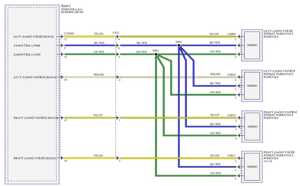

Schema: (pokud nemate pripravu)

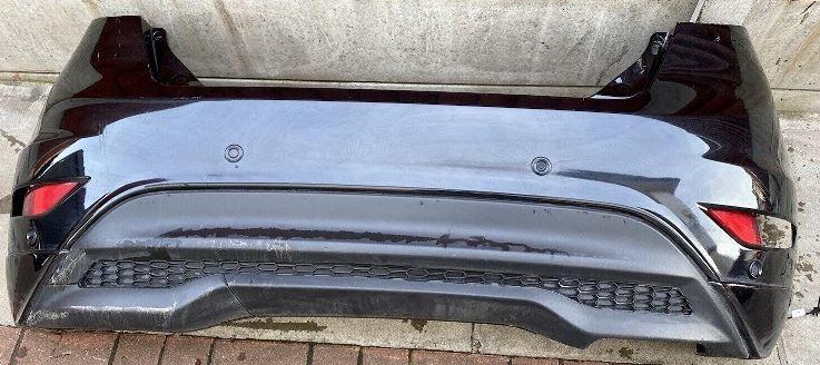

2. vyriznout diry pro parkovaky:
2a. u standardniho narazniku jsou naznacene z druhe strany (obr. viz predesly prispevek)
2b. u sport paketu a ST je naznaceno umisteni jen vnejsich parkovaku, vnitrni odhadnout podle jineho auta

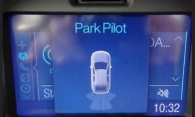

4. diagnostikou v centralni konfiguraci nastavit parametr Parking assistance
Výsledek:
- s dvouradkovym displejem pipani pres zadni reproduktory (resi radio)
- s vysokym displejem (monochrom nebo barevny):
- v kombinaci s parkovaci kamerou viz viewtopic.php?p=1248943#p1248943
