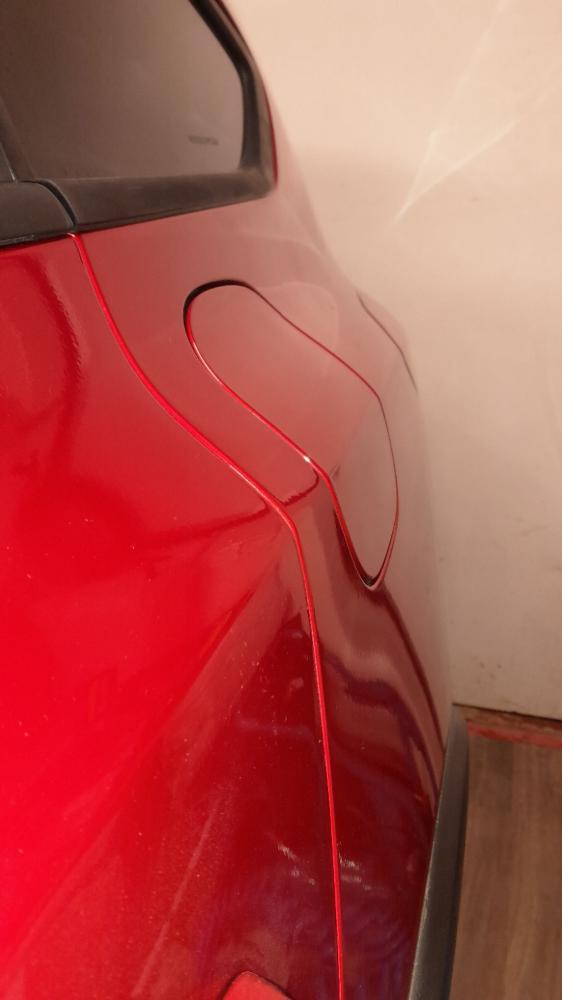

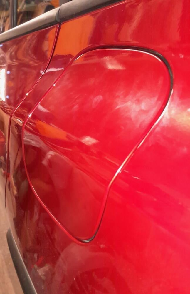

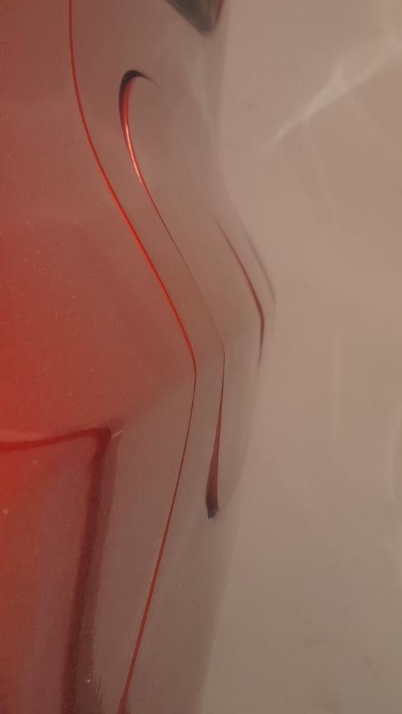

Sorry, že zakládám nové téma...ale jedná se mi o to, jestli to má smysl dávat k reklamaci či zda se jedná jen o nepřesnot výroby... plastového krytu tankovací zátky. Dnes jsem zjistil, že tvar krytky zcela neodpovídá tvaru blatníku...odstávající horní i spodní část...viz foto. Máte s tím někdo zkušenost?...Je možné, že kryt je na "pantu" nasazený chybně?
Nerad bych něco odlomil...při kontrole
jedná se o mk4 po FL

Tak jsem se nakonec rozhoupal
s zastavil se v Ořechu a nakonec to vypadá na opravu horkovzduškou
, prostě profi, jsem objednanej. O té horkovzdušce jsem přemýšlel...ale když to popraská...tak ať v tom nemám prsty
...jinak dá se nějakou nedestruktivní metodou sejmout ten kryt?

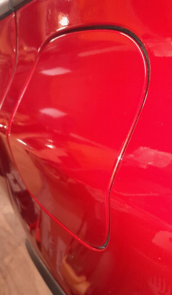

Tak jsem to nevydržel a zkoušel jsem si zničit ten plast z víčka sám...a světe div...docela to s tou horkovzduškou šlo. Vždycky chvilku nahřát ze spodní části a snažit se tvarovat...No...přinejhorším se ten plast koupí a nechá stříknout...
...ale
takhle mi to stačí. Zřejmě někde musel delši dobu ležet v horku, než ho tam nasadili
