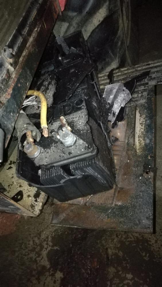

s tím "klidným nabíjením v autě" jsem lehce znejistěl, když mi bouchla baterka v traktoru

Bud si to nabijal trafom zo zvaracky, alebo tam neboli stuple s pretlakovymi ventilkami.

Při nabíjení vznikl vodík a pak jiskra a bum? Takhle švagrovi jebla taky do xichtu. Nabíjel sice mimo, ale hned šel zapojit a blik.

Byla "dolívací" a nabíjel jsem Ctek-em 5A.
Akorát až po výbuchu mi došlo, proč i po předchozích nabíjení měla jen 10-11V -> jeden článek byl K.O., takže přebíjení a asi po cca 10-ti hodinách vařila
