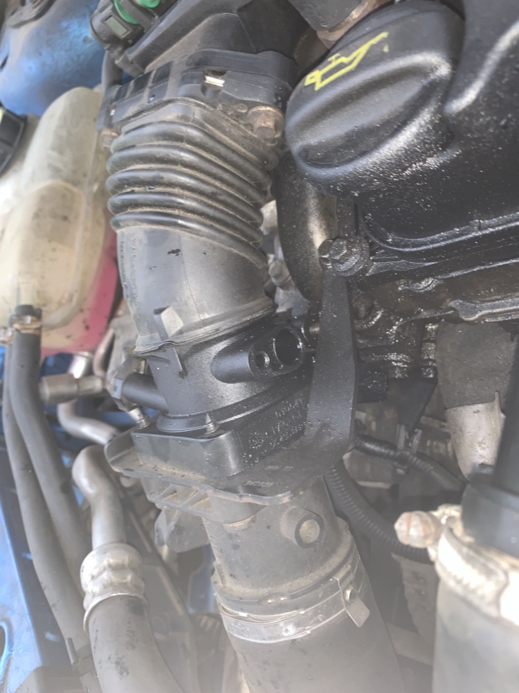

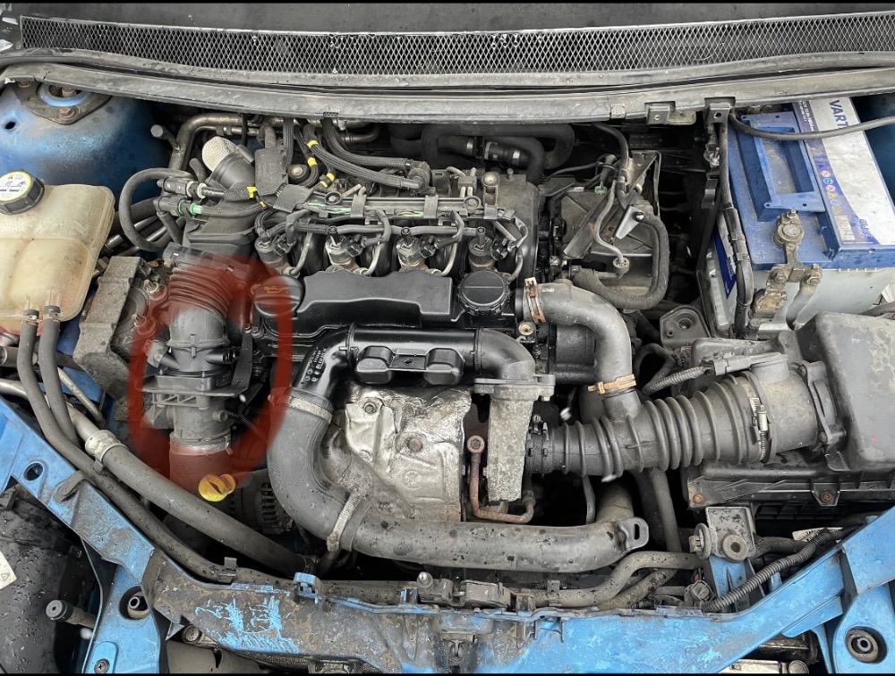

Zdravím, z ničeho nic mi začal hučet můj Focus, nejdřív sem myslel, že mi jede naplno větrák na přední okno, ale teď sem zjistil, že je chyba u potrubí v motoru. Vždy začne hodně foukat jakmile sešlápnu plyn, (fouká i když stojim a jenom šlapu na plyn) myslel sem že je potrubí někde prasklý, ale teď sem zjistil, že na potrubí asi chybí nějaký čidlo/ventil, protože to z díry fučí jak blázen :D
Nevíte někdo co tam přesně má být? Taky mi přijde, ze auto ztratilo výkon, jak kdyby netáhlo turbo. Fotku přikládam. Děkuju za každou radu ;)

Cidlo teploty, zeleny plast. Asi ho vystrelilo a zostalo visiet na kabli, dole, medzi alternatorom a katalyzatorom. Asi uz nebude v pouzitelnom stave.

Super, nikde sem ho tam viset neviděl. Ješte se podívám. Moc díky :)

aha ano, aj sivy moze byt. ja si vybavujem zelene cidla, ktore som vytahoval. pripadne zeby druhovyroba?
