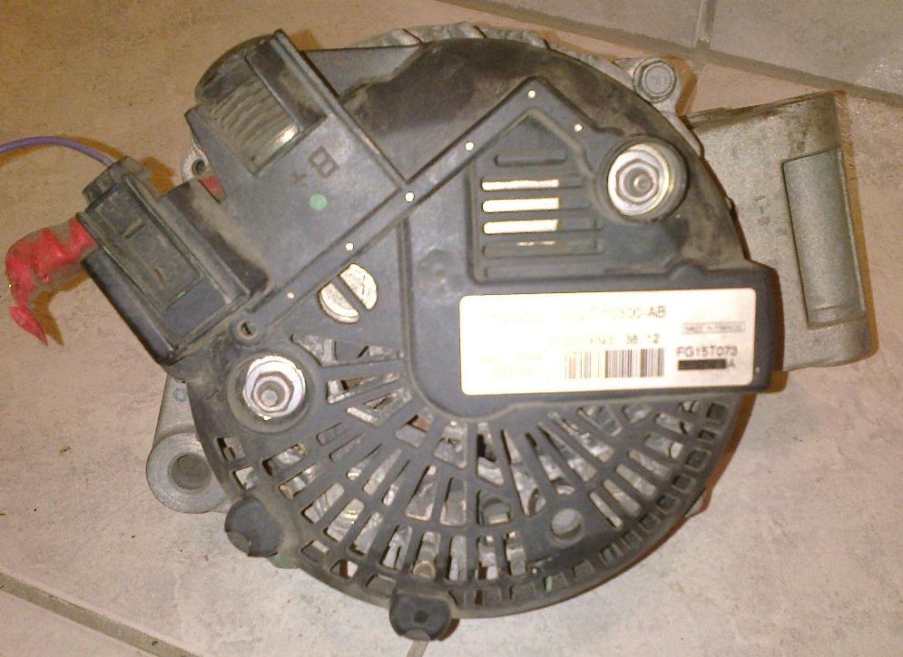

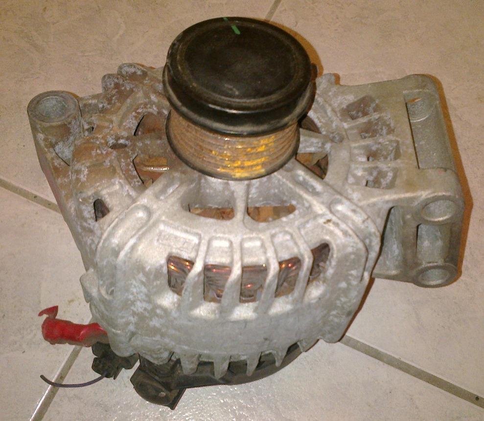

Asi ano, ale to neřeší mou situaci, když "nový" altík s okem na kladku již mám nějaký čas doma
Takže asi jediné řešení je odřezat a "doleštit" tak, aby to nepřesahovalo obrys nynějšího...

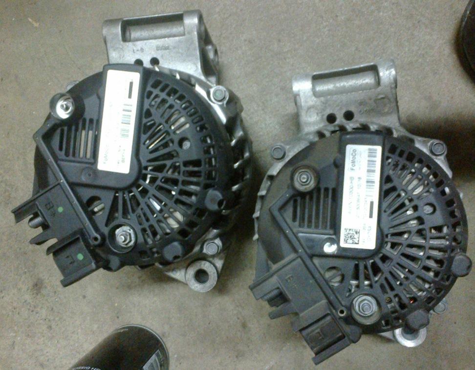

koukal jsem na bv2t-10300-aa a ma jen jinou remenici (FF3 vs. FFi7)

... tak altik BV2T-10300-AB 150A je doma ... asi bude muset projit repasem, ale byl skoro zadarmo
(skutecne az na remenici vypada jako AV6N-10300-HB 120A)

120A je az na volnobezku 100% shodny se 150A

Ina hrubka vinutia? Iny diodovy mostik?
- Příspěvky: 24946
Re: 1.6 Ti-VCT - výměna alternátoru 120A za 150A
jasne, ze uvnitr je jiny, psal jsem to kvuli zamene - pro montaz je to bez rozdilu
