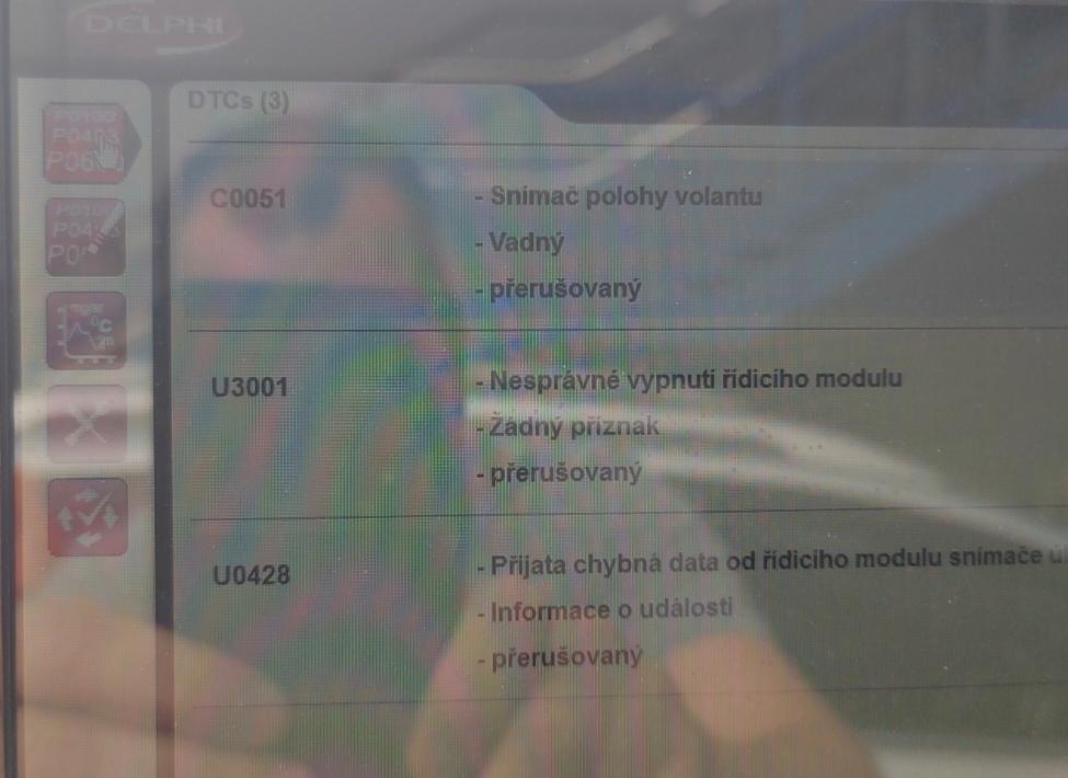

Příspěvek od x.line » 25.07.2023 16:48
Tak zde je výsledek diagnostiky.
Ford Mondeo MK IV 2.0 TDCi Titanium X
Ford Mondeo MK5 2.0 TDCi Vignale
x.line
Příspěvky: 917
Registrován: 03.10.2009 23:52
Bydliště: Jaroměř
Re: Svítí ESP po nastartování
Příspěvek od x.line » 25.07.2023 16:55
Co jsem se dočetl, tak by měla být teoreticky chyba ve snímači polohy volantu a airbagu(1676742) :nixw:

Příspěvek od ZaQik » 25.07.2023 19:30
ano, vypada to, ze auto v cas neposle do ABS hodnotu z jednotky pod volantem SASM
rozsveci se chyba i kdyz jen zapnes zapalovani? tj. bez startovani?
