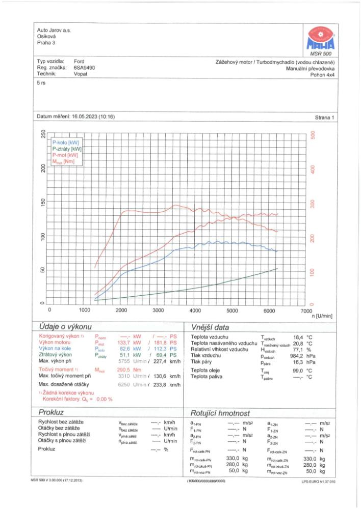

Včera jsem si všiml, že na 4. a 5. na plný plyn od cca 4 000 otáček podává motor nepravidelný výkon. Chvilkové výpadky cca 1 - 1,5 sec a pak zase plný výkon. Benzín je 100 od MOLu, auto po 4. garanční prohlídce. Jinak nic nezlobí, jede to krásně, žere cca 7,8 l /100. U jiného Mondea 1,5 před cca rokem jsem si toho taky všiml. Máte s tím někdo zkušenosti?
Na grafu výkonovky z Jarova je to vidět, jak to houpe

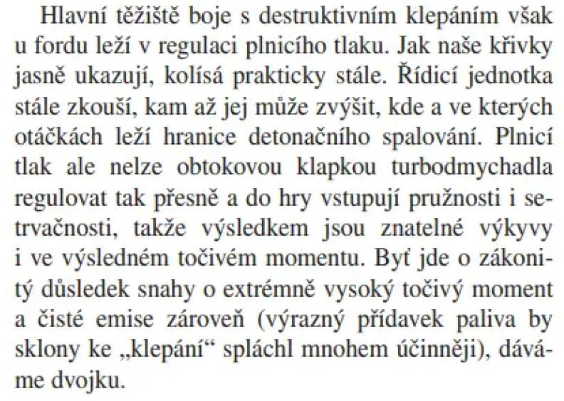

Ano, postahoval jsem celý. Ten Svět Motorů je asi jedinnej použitelnej, tam alespoň píšou lidi co tomu rozuměj. Fakt nemá cenu hledat info jinde.
phofy
Příspěvky: 9480
Registrován: 23.07.2011 11:32
Re: 1,5 Ecoboost houpavý výkon vyšší otáčky
Příspěvek od phofy » 30.06.2023 19:10
Já byl taky z toho kdysi vykulenej :mrgreen: pak jsem si to přečetl ve světě motorů (zrovna v tom roce jsem ho i odebíral) a uklidnilo mě to :mrgreen:

Dneska jsem se trochu ponořil do výpočtů valivého a aerodynamického odporu + ztrátový výkon na grafu z brzdy.
Docela mne překvapilo, že ten ztrátový výkon je tak velký. Na kole z těch docela pěkných 133 kW vlastně zůstane jen 82kW. Těch 51 kW vnitřní ztráty je docela hodně. Koukal jsem na jiný motory a většinou mají 25 -40 kW.
