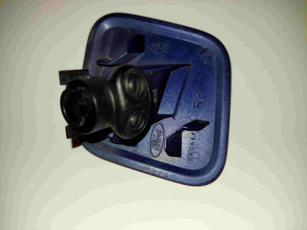

Zmizela mi z auta Ford Focus Combi 2016 levá krytka ostřikovače světlometu i s přední části trysky. (ztráta nebo krádež) Když jsem se chtěl podívat, jak je namontovaná druhá tryska, tak mi po vytažení zůstala v ruce také s přední části trysky. Ví někdo zda jsem druhou trysku poškodil případně, jak ji dostanu zpátky a jak se namontuje nová. Našel jsem, že se dá koupit krytka a tryska zvlášť. Díky za rady.

Tak víčko s částí trysky lze zpět nacvaknout celkem jednoduše. Úzkými kleštěmi se povytáhne proti síle pružiny vnitřní část trysky ( trubička) a víčko s částí trysky se na tuto trubičku nacvakne. Nedivím se, že se snadno ztratí. Moc to tam nedrží. Zatím čekám na díly, které jsem objednal. Originál víčko s tryskou cca 6000 Kč. Náhrada 1100 Kč.
