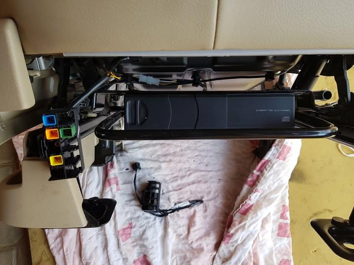

Nemilé zjištění....
Na spolujezdcove sedačce, kdyz ji mam výškově nastavitelnou na ten changer nejsou pripevnovaci body

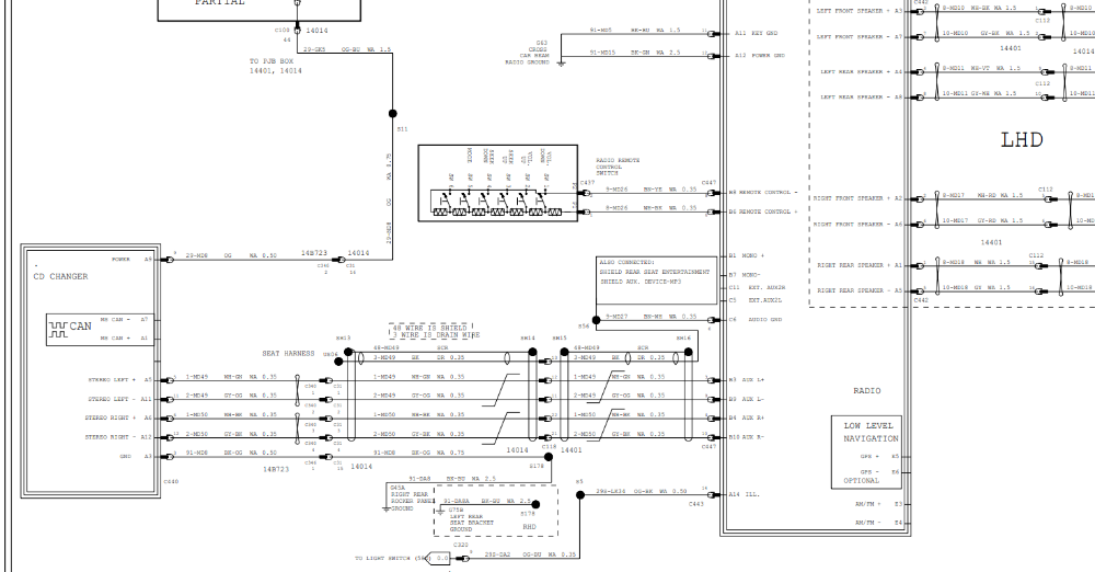

Předpokládám že to platí i na předfl mk2?
Chtěl bych si ho dodělat k Densu, je na to prosím někde nějaké schéma?
Ať to nezapojuju na slepo, děkuji.

- Příspěvky: 25221
Re: Dodelani original cd changeru do FF2
el. schemata jsou v viewtopic.php?t=11711

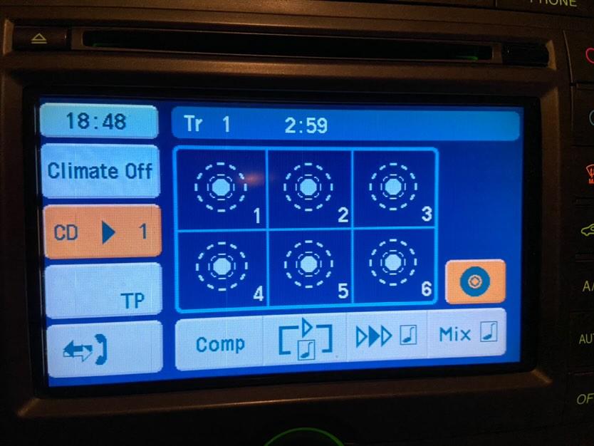

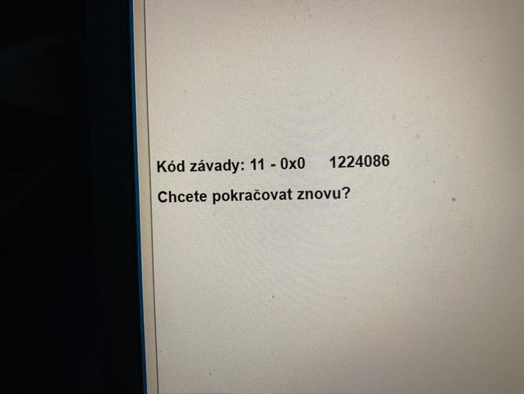

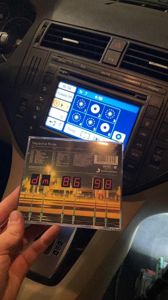

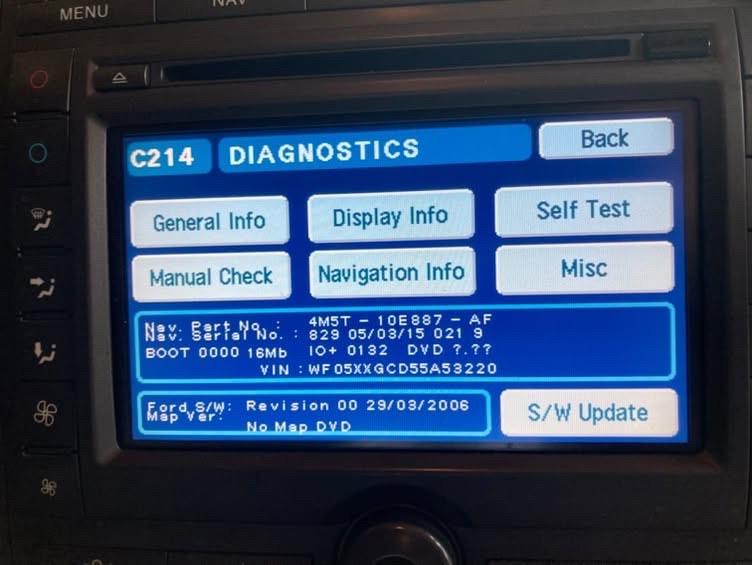

Zdravím, changer jsem úspěšně zapojil, normálně mi to i hrálo a fungoval, ale po zapnutí klíčku se locknul spolu s Densem (bylo měněné)...v Densu už mám vin auta, ale vin do changeru jsme nedostali, není náhodou potřeba nějak přes ELMConfig zaškrtnout Changer, protože nešlo nahrát vin, a IDS hlásila chybu viz foto. Všechno je zapojeno správně, jak říkám, normálně jsem si přes něj pustil CD, ale CAN jsem nezapojil do C111, ale napojil to na jednotku airbagů, která je uprostřed vozu.
Nevím si s tím rady, max. mě napadlo napojit CAN do konektoru C111.
Následně mě ještě napadlo, že Denso v menu ukazuje jak moje VIN, tak i VIN vozu, ze kterého je vůvodně. Mohlo by to mít spojitost?
Tady mám video: https://youtube.com/shorts/F38VRojqi9Y? ... hPTLyDgPNd
Díky za pomoc.
Díky za pomoc.

denso je hodne nachylny na evidenci VIN ve vsech svojich castech ... pokud se bloklo az po pripojeni CDmenice, zkousels ho odpojit? co to dela pak?
v beznem radiu se CDmenic nepovoluje, radio si ho samo detekuje na sbernici (je jedno, kde jsi ji pripojil)
v IDS jsi zkousel instalaci noveho modulu? mozna bych na tu instalaci zkusil odpojit denso, jestli Ti to nejak neblokuje ... nebo se koukni, jestli z modulu vyctes nejake as-built data ve forscanu (bude v nich zakodovane VINko) - pak by se to dalo prepsat timto pristupem

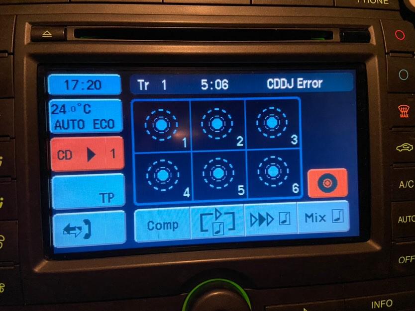

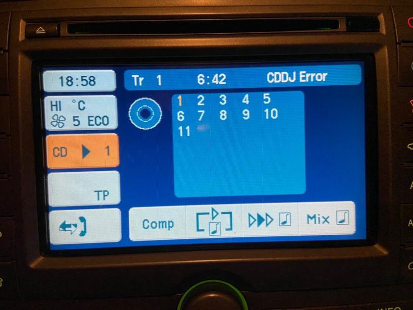

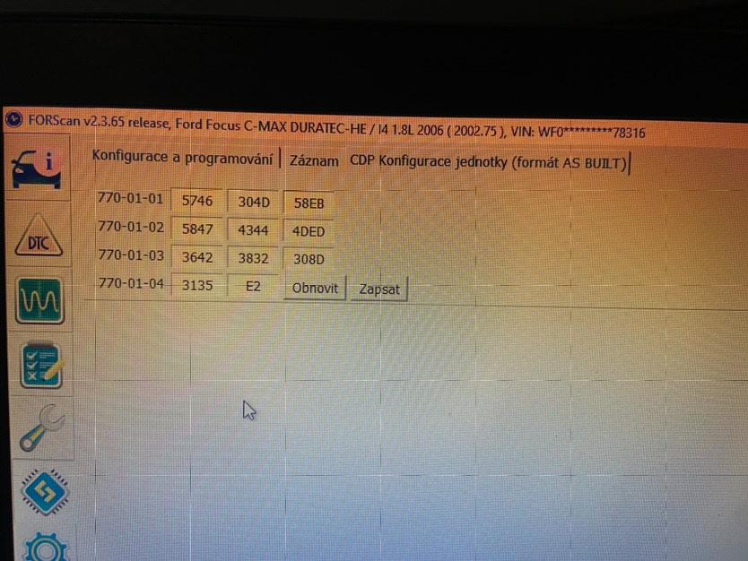

1) Blbě jsem to asi formoval, Denso funguje vždy...jen ten CDP nejde a po připojení to píše CDDJ Error
2) Dobře, jelikož si ho furt umí diag. najít a předtím jsem z něj pouštěl, viz video, tak to zřejmě bude OK.
3) IDS nemám, byl jsem za DJ Deklem
, co jen vím, tak jsme kontrolovali vin, pokud neseděl, tak se dalo že vin nesedí a následně se tedy přepsalo, jen u CDP to nefungovalo a vyhodilo chybu. Přes Forscan ho vyčtu, viz foto.
Děkuji za odpověď.
Děkuji za odpověď.

- Příspěvky: 25221
mas tam zapsane VIN: WF0MXXGCDM6B82015

To bude tím proč to asi nejde.
Jsem schopen přepsat to přes forscan, nebo jedině přes IDS?
Našel jsem pana tady u nás z okolí co IDS má, přibližně jsem mu říkal o co se jedná, ale asi to nikdy nedělal, zkusíme to a uvidím.
Díky.
