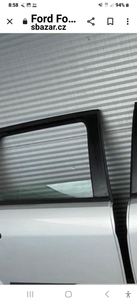

Ahoj chlapci, potřebuji sundat
plastový kryt, který je na rámu dveří viz foto a nevím, jak tam drží. Nechci něco poškodit. Poradíte někdo?
Díky.
Re: Plast na rámu dveří.
Napsal: 05.04.2023 11:27
od ZaQik
nesundavej to, znicis to (polames)
Napsal: 05.04.2023 12:17
od Karel Sadílek
Toho se právě bojím, ale já potřebuji vyměnit u zadních dveří tu gumu která je pod sklem a ta je právě zasunutá pod ten kryt. V zadu to jde vysunout, ale na opačné straně je to pod tím zasunuté hodně.
Napsal: 05.04.2023 19:02
od ZaQik
jestli si dobre pamatuju, tak vnejsi plasty na dverich v miste Bsloupku maji natavene 3 bile plastove cvocky, ktere odtrhnes, kdyz za plas zaberes ... dal se pod plast strcit nuz a snazit se cvocky zmacknout, ale stejne to vzdycky skoncilo lepenim oboustrankou :nixw:
Napsal: 05.04.2023 19:38
od Karel Sadílek
Možná by stačilo ten plast ve spodní části nepatrně odtáhnout od rámu, aby netlačil na tu gumu a ta by potom mohla jít vyšoupnout. Co ty na to?
Napsal: 05.04.2023 20:51
od ZaQik
vyzkousej a uvidis
Napsal: 05.04.2023 21:08
od Karel Sadílek
O.K. až bude teplejc tak to prubnu a dám vědět.
