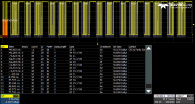

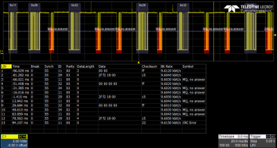

Tady je zachycená komunikace:
Je tam vidět rámec 0x29, kdy si řídicí jednotka motoru "objednává" napětí 15,3 V (a proudové omezení buzení na 6 A), a rámec 0x11, kdy alternátor odpovídá "všechno je OK, střída buzení (duty cycle) 0 %, proud buzení 0 A", tedy "OK, ale jsem vypnutý".
Proč generátor ignoruje požadavek řídicí jednotky? Co znamenají rámce 0x32 a 0x34, které jsem nenašel nikde zdokumentované?

Update jednotek jsem udělal, ale na výsledku to nic neměnilo. Zprávy 0x32 a 0x34 evidentně nejsou problém.
Když LIN nového alternátoru Hella v C-MAXu připojím k počítači a "povídám" si s ním, funguje naprosto v pořádku (první sloupeček je čas v ms, druhý je ID zprávy):
Když komunikaci přehodím na řídicí jednotku, okamžitě přestane poslouchat a většinou i odpovídat:
Když ale k téže řídicí jednotce připojím originální alternátor, všechno jede, jak má:
Ještě jsem tedy objednal Valeo a uvidíme, jestli jsem nakonec odsouzený k nákupu forďáckého OEM...
