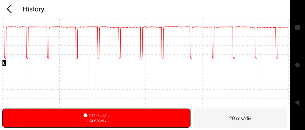

Re: Ztráta komunikace s alternátorem
Vypadá to na nějaký problém s novým generátorem.
Pokud ho odpojím od sběrnice, je na zdířce konektoru komunikace z ŘJ normálně přítomna: (Na vstupním pinu konektoru odpojené sběrnice u generátoru je trvale přítomné napětí cca 1,1 V.)
Generátor z nějakého důvodu stahuje napětí recesivního stavu ze 14 V na 8 V, což se může ŘJ nelíbit.
Nevím, jestli je to porucha nového dílu, nebo nekompatibilita, ale výrobce tvrdí, že kompatibilní je:
https://www.boschaftermarket.com/cz/cs/ ... /S14npIrt/

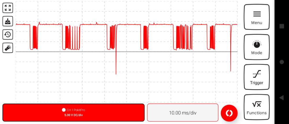

ŘJ funguje jako master komunikace, tedy ona komunikaci začíná. Generátor je slave, který odpovídá, je-li vyzván. U altíku je na vstupu jen napětí 1,1 V, když je odpojený.
Už jsem objednal další alternátor. Myslím, že jsem měl prostě smůlu na vadný díl. Jsem zvědavý, jestli se moje domněnka ukáže jako platná. Dám vědět.
Vytáhnu konektor sběrnice z alternátoru a podívám se jak na zdířku konektoru (odtamtud jsou oscilografy komunikace přicházející z ŘJ), tak na pin zásuvky na šasi altíku (tam je stálé napětí okolo 1,1 V, a to i tehdy, když alternátor běží, tedy dodává napětí 14 V do baterky). Souhlasím, že by se 14 V mělo objevit i na zásuvce sběrnice na altíku, protože se tam dá čekat nějaký pull-up rezistor na plus, ale právě že se neobjevuje. To, že tam je stálá hodnota napětí 1,1 V naprázdno, a když se sběrnice připojí, stáhne to její napětí ze 14 V na 8 V, vidím jako vadu linovského vstupu regulátoru altíku. Uvidíme, jestli se to potvrdí, až dorazí další kus...

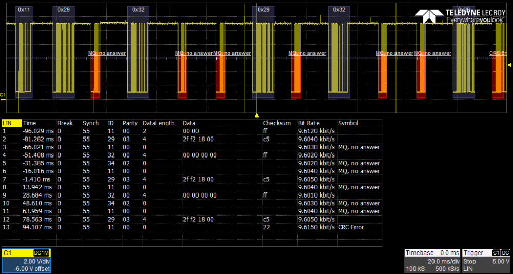

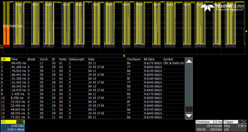

Problém s komunikací s alternátorem
Ahoj vespolek,
řeším následující problém s alternátorem po výměně originálního kusu (kde zlobily diody):
U náhradních dílů (zkoušel jsem BOSCH a Hellu, přesně vyhledány podle čísla originálu na stránkách výrobců), pokud jsou nepřipojeny ke sběrnici z řídicí jednotky motoru, režim autopilot bez problémů funguje a dávají napětí 14 V (samozřejmě přitom svítí kontrolka dobíjení za ztrátu komunikace, ale to je vedlejší).
Pokud se sběrnice připojí, komunikace se rozběhne (když zrovna náhradní díl není vadný - to jsem tu řešil v jiném vlákně), kontrolka dobíjení nesvítí, ale auto nedobíjí (takže najednou zůstanete stát na silnici s baterkou vybitou na 10 V).
Tady je zachycená komunikace: Je tam vidět rámec 0x29, kdy si řídicí jednotka motoru "objednává" napětí 15,3 V (a proudové omezení buzení na 6 A), a rámec 0x11, kdy alternátor odpovídá "všechno je OK, střída buzení (duty cycle) 0 %, proud buzení 0 A", tedy "OK, ale jsem vypnutý".
Proč generátor ignoruje požadavek řídicí jednotky? Co znamenají rámce 0x32 a 0x34, které jsem nenašel nikde zdokumentované?
Kdyby servis, ve kterém jsem altíky měnil, neměl zrovna po ruce stejné auto, jako mám já, a nevyzkoušel, že tam moje alternátory běží, myslel bych si, že se jedná o nekompatibilitu výrobků z druhovýroby, ale to takhle padá, tak nevím...
Velké díky předem, věděl-li by někdo!

Re: Problém s komunikací s alternátorem
Zjistil jsem, že u mého druhého auta (2009 Fiesta 1,25 60 kW), kde všechno funguje, je tentýž alternátor (2265722), tak jsem komunikaci taky zachytil a tam běhají jen rámce 0x29 a 0x11, přesně jak to má být.
Tak to skoro vypadá (hypotéza), jako by si řídicí jednotka u C-MAXe vymýšlela něco, co nemá být, a některé alternátory to pak mate (ačkoliv by nemělo, protože rámce s neznámými ID mají slavy ignorovat) - jako dvojchyba...
