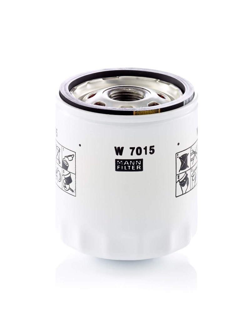

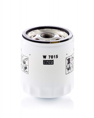

Tak a je to tu. MANN filtry a rozčarování.
Přišly mi nové na Duratecy a MANN si v klidu zmenšil výšku filtru, přestěhoval výrobu z USA do Německa a zvýšil cenu.
Navíc vypadá ten filtr fakt nevábně. No, budu doufat, že v MANNu vědí, co dělaj. Ale jsem nacatej je vrátit a vzít od Mahle.
Takže aktuální:
A detail pertlování - plech se v něm nějak bortí
Loni kupovaný vypadá takhle

No našel jsem ještě nevyhozenou krabičku od starého provedení - asi je v seznamu kompatibilních filtrů odpověď.
Prostě tím menším pokryjí víc motorizací.
Jako nechce se mi věřit, že by to i menší filtr na obvyklé nájezdy 7-12 tis nedal, ale z principu mi to vadí.
BTW, mám tu filtr i na HTP a ten vypadá jak z nějaký 125ccm motorky.

zkusil jsem rešeršovat problematiku filtrů a zajimavý je, že origo filtr (aktuálně finis 2468342) je furt ten samej starej dobrej MANN jako doposud, Made in USA.
A očividně provnání MANN / Mahle / Purflux už někdo řešil, tady je pěkný shrnutí, byť pro filtry na 1.4/1.6:
https://www.drive2.ru/l/505487827560038857/
Ten Mann pro 1.4/1.6 vypadá úplně stejně zoufalej v oblastni pertlu, jako ty filtry, co mi od MANNu přišly, prej to fake filtry nemaj :mrgreen: - něco takovýho se asi fakt napodobit nedá.
Další zajímavost je, že Mazdy s těmahle motorama v olejovém filtru nemají zpětný ventil.
A tady je srovnání obou provedení MANN W7015 vedle sebe, já už původní nepoužité nemám. Při pročítání odkazu výše mě přesně napadlo, že nový W7015 vypadá nachlup stejně jako W7008 pro 1.4/1.6.
https://www.drive2.ru/l/621146005441634846/
Dost možná jsou W7008 a W7015 shodný filtry, ale technicky se liší akorát velikostí tlaku otevírání obtokového ventilu.
Tím bych to za sebe považoval za vyřešené, těch našich max 10 tis km filtr dá i po zmenšení a víc než 400 Kč za původní provedení s logem Forda za to nestojí.

Kauza olejový filtr pro Duratec 1.8/2.0 a ecooboost 1.0, 2.0 (a co já vím co ještě) má zajímavé rozuzlení.
1.) Původní konstrukce filtru W7015 se mi prostě líbí víc - byť dost možná při vzájemném srovnání nové a původní provedení mají podobnou výšku filtračního papíru - zásadní rozdíl je ovšem v konstrukci obtokového ventilu (rozdíl je v umístění, původní provedení jej má, dá se říci, přímo pod víčkem, vtokem/výtokem z filtru, tedy v případě otevření bypassu jde olej nejkratší cestou ven - nové provedení má obtokový ventil na dně, takže olej prochází celou výškou filtru tam i zpět a teoreticky by tak mohl vymývat v případě otevření bypassu více nečistot v případě nějakého laminárního proudění.
Na druhou stranu, konstrukce s obtokem na dně je běžná a má jí spousta jiných filtrů od MANNu a je díky celkově kompaktnějším rozměrům používanější a samozřejmě je otázka, kdy a zda za normálních okolností vůbec je na filtru tak velká tlaková ztráta, že dojde k otevření bypassu.
2.) Projitím fotek v katalozích a e-shopech jsem pojal podezření, že Hengst toto původní provedení filtru Mann předprodává pod svým jménem, tak jako to dělá Ford (původní provedení filtru).
3.) Bohužel už původní provedení filtru nepoužité nemám a zalískané od oleje sice pomůže, ale ne ve všem - takže zvítězila zvědavost a objednal jsem s ním filtr origo, resp. FoMoCo 2468342 | AA6E-6714-AB.
Závěr tedy je, že až na barvu zpětného ventilu (a samozřejmě potisk Hengst | polep FoMoCo) jsou naprosto shodné a to i co se týče hmotnosti (262g). Nové provedení W7015 má dokonce o pár gramů víc (268g).
Oba se, stejně jako původní Mann W7015, pyšní Made in USA.
Též jsem kontroloval ono podivné pertlování nového provedení - při bližším zkoumání je naprosto pravidelné a mají ho i další provedení filtrů od MANN.
Za sebe si tedy troufám tvrdit, že za běžných podmínek se zdají být původní i nové provedení filtru W7015 rovnocenná a není třeba řešit alternativní produkty - samozřejmě momentálně je cena filtru od Hengst o cca 20Kc příznivější, takže není důvod jej nevzít.

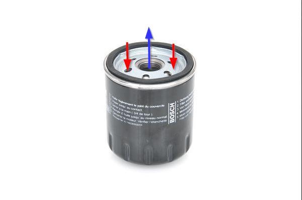

Je dobré si uvědomit, kde je vstup a výstup oleje:
Olej od čerpadla vstupuje napřed do vnější části filtru (červená šipka), prochází filtrační vložkou a vystupuje středovým otvorem (modře) zpět do bloku motoru, kde je olej dále rozváděn.

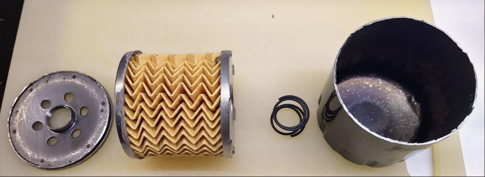

Ale do díla: po odříznutí plechového obalu - "hrnce" se nekoná zásadní překvapení.
Zásadní ne, ale drobné přece - vnitřní strana plechového obalu filtru nemá žádnou povrchovou úpravu - čili plech je z vnitřní strany rezatý jak liška (žádná hloubková koroze, nic s čím by si filtr v provozu neporadil - ale zamrzí).

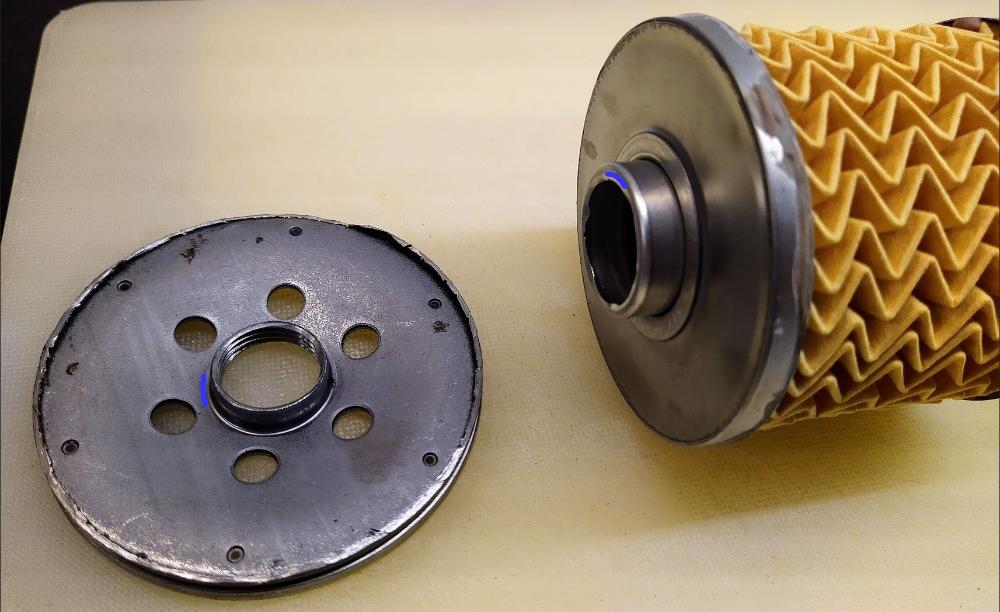

Zleva: víčko se závitem a těsněním k bloku motoru (není viditelné, ze spodní strany), filtrační vložka (jejíž součástí je i obtokový filtr), přítlačná pružina, která drží vložku usazenou na víčku a konečně plechový obal filtru.
Těsnění mezi vložkou a víčkem se obešlo bez jakéhokoliv těsnění (elastomeru nebo tmelu) - těsní jen modře označené plochy plechových výlisků proti sobě, jen díky přítlaku pružiny. I na bloku motoru odděluje vstup a výstup filtru (resp. znečištěný a přefiltrovaný olej) jenom závit (zde 3/4").

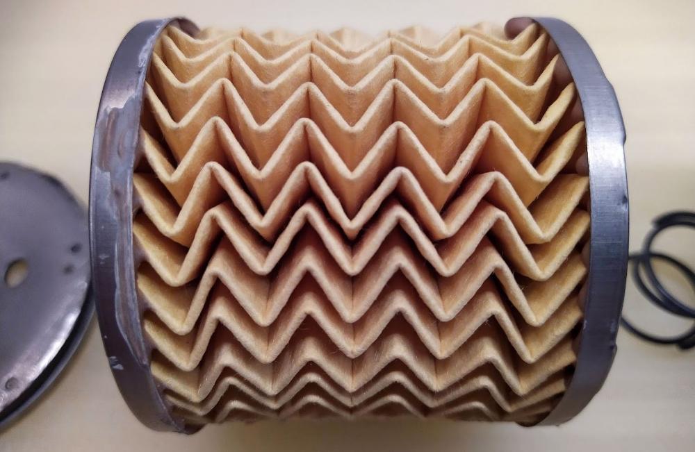

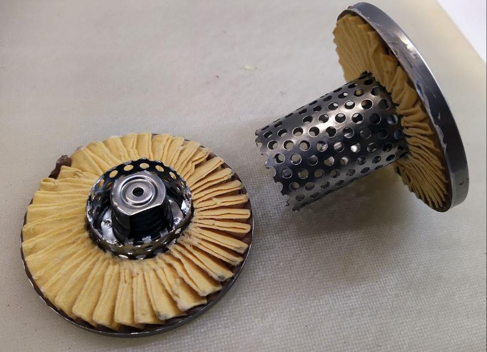

Zvláštností filtrů Purflux (od něhož tento filtr Bosch pochází) je filtrační papír skladaný do W. Výrazně zvyšuje filtrační plochu.

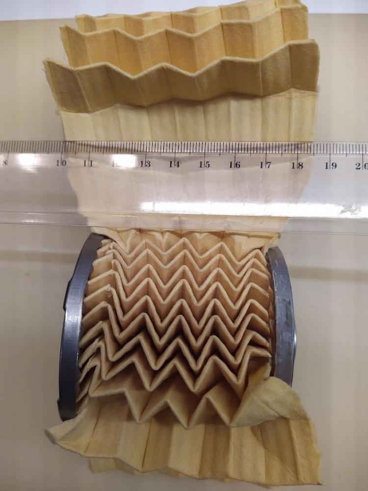

Po odříznutí filtračního papíru je zřejmé, že výška filtru bez skladů při stejné ploše by byla o cca 50% větší. Jednoduchý trik pro zvětšení filtrační plochy.

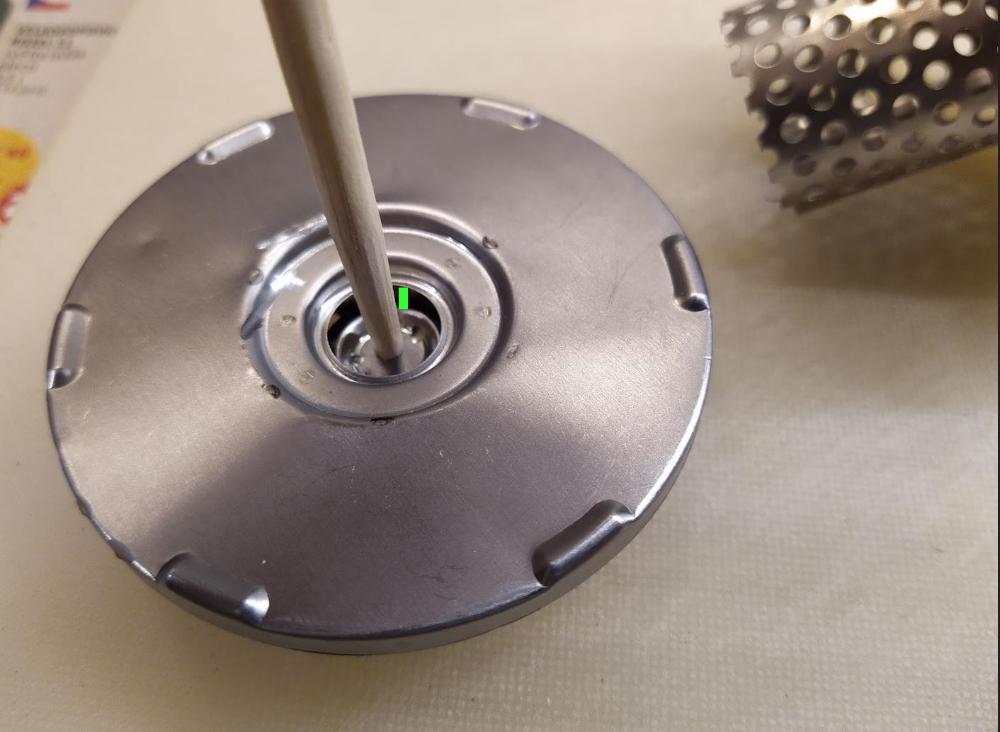

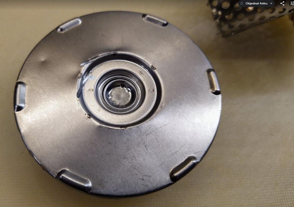

Po rozříznutí filtrační vložky je vidět i obtokový ventil - talířový. Z jedné strany působí pružina, z druhé rozdíl tlaků (tlaková ztráta na filtru) oleje.
Obtokový ventil z věnjší strany, uzavřen
Obtokový ventil - otevřený. Subjektivně mne překvapila dost velká síla, nutná k otevření ventilu (otevírací tlak dle výrobce je 1,15bar). Zeleně vyznačen zdvih ventilu.
