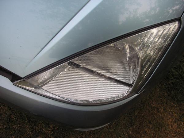

Dnes jsem lepil těsnění světel..Staré jsem strhnul a nalepil nové a docela se mi to povedlo..když mi to půjde tak bude i foto..

Koupil jsem v OBI samolepící gumovou lištu(rohovou)na lina.Potom oboustranou těsnící pásku.Když jsem strhnul tu starou gumu tak tam zůstal ten plast.Tak jsem pod něj strčil tu gumovou lištu(ta se přilepila na ten plast)ohnul a přilepilk oboustranému těsnění.A ještě trochu silikonu. Ale základ je ta lišta.Dám ti sem foto ,když budeš chtít..bachar píše:Ahoj. kde jsi sehnal to těsnění a čím jsi to lepil?Dost mě to zajímá poněvadž to mé je taky hrozné!

Dej foto jak to vypada pri otevrene kapote, neumim si to predstavit jak ze jsi to provedl...slepik píše:Koupil jsem v OBI samolepící gumovou lištu(rohovou)na lina.Potom oboustranou těsnící pásku.Když jsem strhnul tu starou gumu tak tam zůstal ten plast.Tak jsem pod něj strčil tu gumovou lištu(ta se přilepila na ten plast)ohnul a přilepilk oboustranému těsnění.A ještě trochu silikonu. Ale základ je ta lišta.Dám ti sem foto ,když budeš chtít..bachar píše:Ahoj. kde jsi sehnal to těsnění a čím jsi to lepil?Dost mě to zajímá poněvadž to mé je taky hrozné!

Jasně foto by bylo fajn.Díkyslepik píše:Koupil jsem v OBI samolepící gumovou lištu(rohovou)na lina.Potom oboustranou těsnící pásku.Když jsem strhnul tu starou gumu tak tam zůstal ten plast.Tak jsem pod něj strčil tu gumovou lištu(ta se přilepila na ten plast)ohnul a přilepilk oboustranému těsnění.A ještě trochu silikonu. Ale základ je ta lišta.Dám ti sem foto ,když budeš chtít..bachar píše:Ahoj. kde jsi sehnal to těsnění a čím jsi to lepil?Dost mě to zajímá poněvadž to mé je taky hrozné!

Ahoj, mohol by si prosim ta sem dat detailnejsie fotky, tiez si to neviem presne predstavit ako si to robil. Diky moc.slepik píše:Dnes jsem lepil těsnění světel..Staré jsem strhnul a nalepil nové a docela se mi to povedlo..když mi to půjde tak bude i foto..

Tak sem si to těsnění taky vyměnil...Koupil sem si těsnění(D profil)a chemopren.Tesnění bylo sice opatřeno oboustranou lepící páskou,ale chemopren je chemopren...Starý těsnění ještě trochu drželo na té plastové liště.Ta byla takovými cvočky chycená na plastové trny na světle.Nožem sem ty cvočky sundal a starou lištu sundal.Poté horní část očistil od bordelu a nanesl vrstvu chemoprenu.A nakonec ustříhl těsnění,přilepil,zabouchl kapotu a otevřel si pivko...
