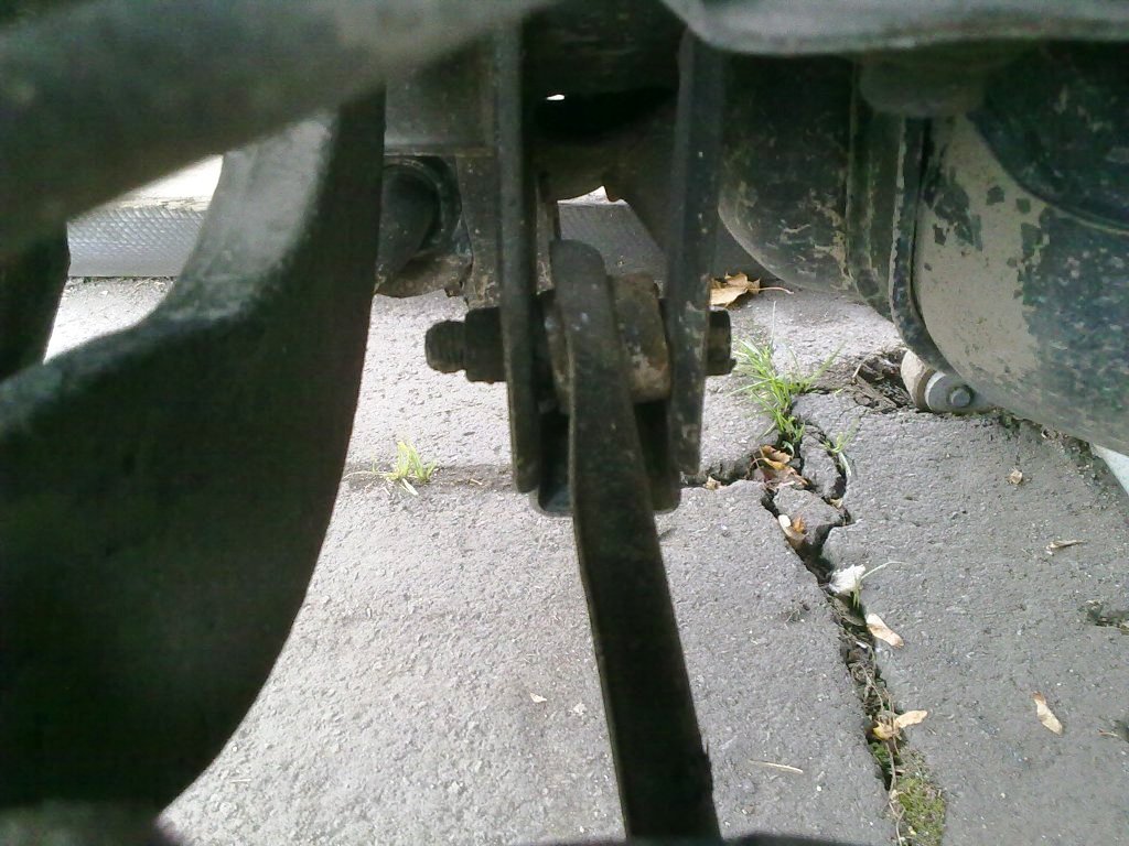

Při přezouvání na zimní pneu jsem udělal foto spodních ramen (Focus II. HB)
1) Silenbloky budou asi po smrti, co?
2) Myslíte, že na tom budou stejně i na horních ramenech? Najeto 150 tis. km.

Re: Výměna silentbloků zadní nápravy
Napsal: 14.11.2011 08:46
od foki
neni to uz oprene o napravu ?
Napsal: 14.11.2011 19:49
od Špíz
asi jo

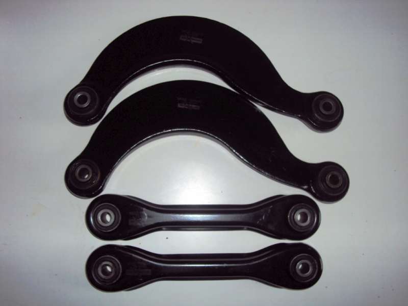

Opraveno.
Nová ramena
Nová ramena
Původní ramena po 150 tis. km a 6-ti letech. Silentbloky na druhém konci ramen byly v ještě horším stavu, ale nepřezily demontáž.
Detail
Detail
Napsal: 18.01.2012 21:46
od Jardak
A jak se chová auto po výměně,je znát nějaký rozdíl?
Napsal: 19.01.2012 06:24
od Špíz
jj, při jízdě po nerovnostech to tolik "neskotačí" a při projetí díry v zatáčce už neodskakuje zadek do strany.
