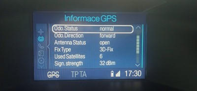

Dobrý deň , chcem sa opýtať,prečo mi v aute ukazuje NO GPS,pritom mám 6 satelitov a navigacia funguje v poriadku (ffmk3 2014 )

preskrtle GPS je po celou dobu? neni to jen chvlikama, kdy se signal ztrati a logu je pak posledni zjisteny udaj?

Mám to preškrtnuté už asi mesiac.

to by mohly delat nejake pravidelne vypadky GPSanteny ... zkus na 30 minut odpojit baterku, po zapojeni se hned koukni do logu, co tam bude (ocekavam 0 satelitu a pak to bude narustat)

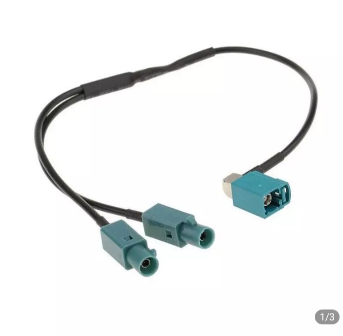

Vyskúšam .Už som si objednal cez Aliexpress Gps anténu.Chcem sa opýtať môžem obe antény (pôvodnú + novú z Ali.)prepojiť redukciou?

uf, to me nikdy nenapadlo, dat 2 GPS anteny ... podle me to nebude fungovat :nixw:

Píšeš, že v nastavení vidíš, že data GPS nejsou podle pokusu o aktualizaci času.. Jak se ale tváří počet satelitů a síla signálu v Hidden menu Sync 3?
odkaz na hidden menu, pokud neznáš - testing settings a satellite signal

Tak jsem testoval obe chyby o vikendech, proto odmlka... Zkousel jsem zda neni uvolnena patice anteny a myslim, ze neni. Aktivoval jsem skryte menu Sync a nevidel zadne podezrele chovani (obcas vypadl 1 ci 2 satelity). USB hub s jednim kabelem fungoval, s 2. ne...
Tak nevim jestli tehdy byly nejake erupce na slunci nebo priste Ford... Budu zkouset dal a uvidim...
