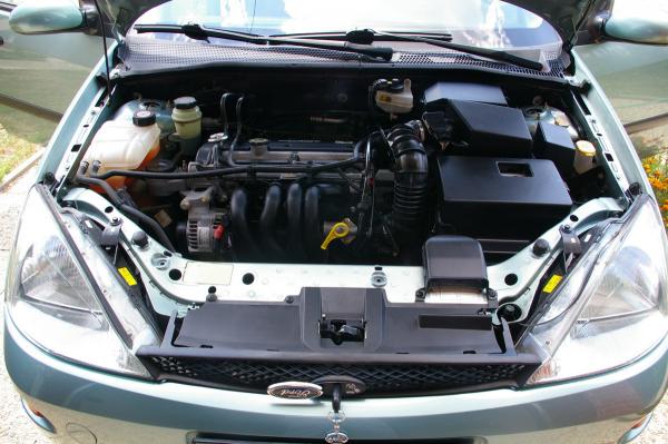

oki, nekdy to zkusim s tom wapkou, tedka jsem to posudlal jen tak nejak rucne... tu je vysledek. :D
