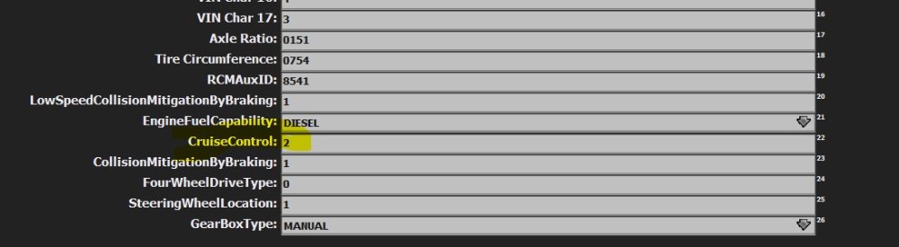

Cize je potrebne vykonat aktivaciu v 4 moduloch:
1. BCM blok #DE03, CruiseControl nastavit na hodnotu: 2

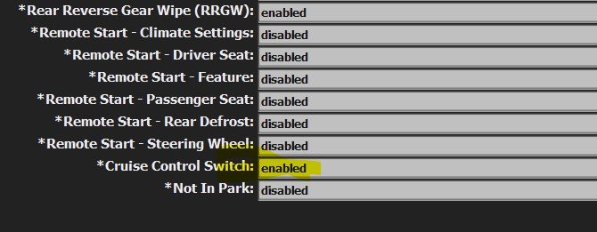

3. IPC blok #DE01, Cruise Control Switch nastavit na hodnotu: Enable

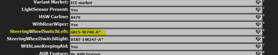

4. SCCM blok #DE01 (Static Data), SteeringWheelSwitchLeft: potrebne zmenit cislo dielu tlacidiel limitera na cislo dielu tlacidla tempomatu
