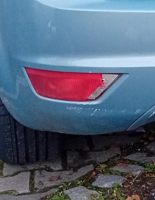

Dobrý den, rád bych vás poprosil o radu. Včera mi někdo nacouval do auta a křupnul mi krytku na zadní mlhovku a nikde nemůžu najít jak se to vyměňuje. Jedná se o Ford focus MK2 hatchback z roku 2010.

prisroubovano ze zadni strany narazniku

Zadne sroubky tam nejsou. 3 packy, co to drzi zacvaknute

verim, dlouho jsem ff2 htb nedelal
(naposledy fiestu mk7 a tam je sroub)
